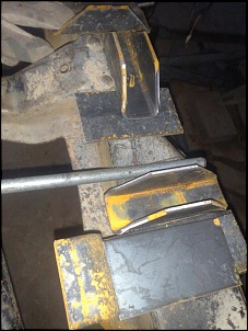

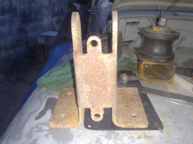

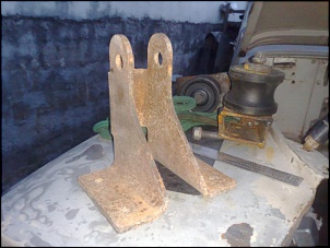

    Como eu fico muito tempo sem ir a BH e consequentemente a oficina, resolvo muito coisa nesse tempo, por isso trago muitas noticias de uma vez.
    FOTO 1, 2 e 3: Suporte da t-case NP 231 Cheroka/Wrangler sendo confeccionados. Em chapa de aço de 3/8!

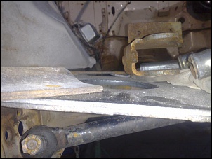

    FOTO 4: Suportes da barra estabilizadora
    FOTO 5: Suporte do setor de direção (ainda nao sei de que carro é)

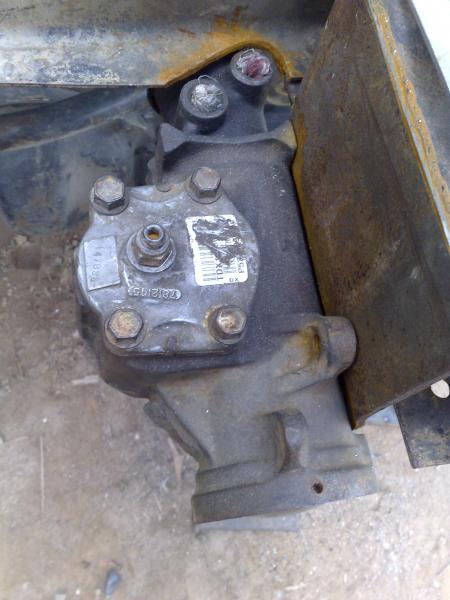

    Setor De Direção
    Foto do setor de direção que citei acima e local que sera instalado, na frente da primeira longarina. Deu pra entender?
    O Sr. Joao ficou na duvida em me falar de que carro é.
    Alguem sabe?!?!?
    Miniaturas de Anexos Miniaturas de Anexos RURAL 75 - FOrDINHA V8 292-280220093117.jpg
    Alguem sabe?!?!?
    Colegas este setor da foto é da S10 fica muito bom na Rural.
    Defender 110 96
    Rural 4x4 76 Maxion 2.5

    Valew Denilsom, vo usa ele na sua?
    obrigado e ate mais!!!
    09/04/2006
    6,415
    Thumbs up Denilsom
    Digo Denilsom, voce usa o setor da S10? Imagino ser resistente. A boa dele, que o Sr. Joao me falou, eh ki nao precisa prejudicar a travessa abaixo do radiador, nao enfraquecendo a estrutura da Rural.
    E ainda tem uns ki tiram esta primeira travessa do chassis para por um setor de opala...
