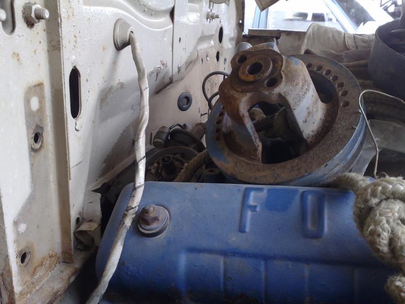

    Arrow Motor PARCIALMENTE no lugar
    Ola pessoal...

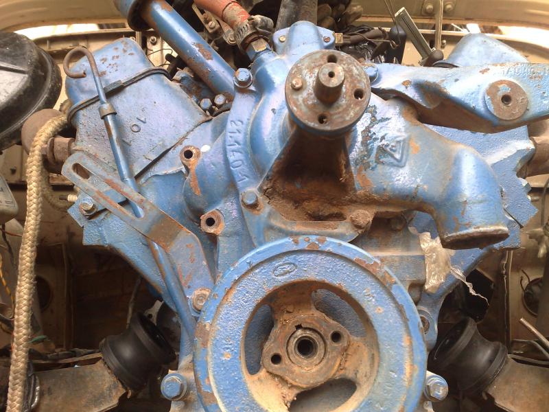

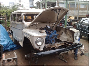

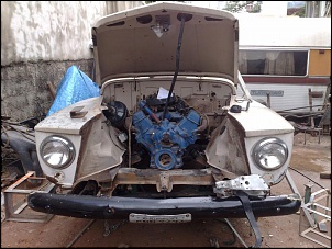

    Estive em BH na tarde de ontem, e passei na oficina rapidamente na parte da tarde pra ver a FOrDINHA...
    1)Frontal da FOrDINHA sem o bico e motor dentro...
    2)Foto frontal para visualizar os suportes (de F1000)
    3)Foto da traseira do 292, que esta quase encostando na parede corta-fogo, o motor ainda nao esta no lugar que correto, esta ai para dar ideias de espaço do motor ate a t-case...
    4)FOrDINHA sem beiçu.... huehiuehuiehiuue
    e mais....

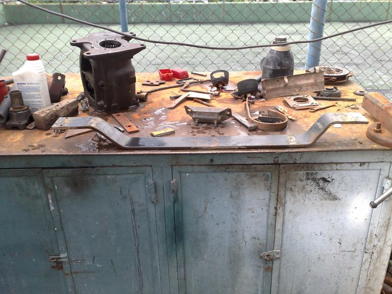

    Trabalhos em andamento
    Enquanto acontece uma coisa, acontece mil... neh...?
    1)Travessa da C4 na bancada sendo feita, falta reforços e outros detalhes (Sr. Joao)
    2) Este eh o Sr. Joao, fazendo os suportes do sistema de suspenção. Papelao, caneta, tesoura e a saudosa cuca deste saudoso Sr.!!!!!
    Miniaturas de Anexos Miniaturas de Anexos RURAL 75 - FOrDINHA V8 292-200120092764.jpg   RURAL 75 - FOrDINHA V8 292-200120092765.jpg

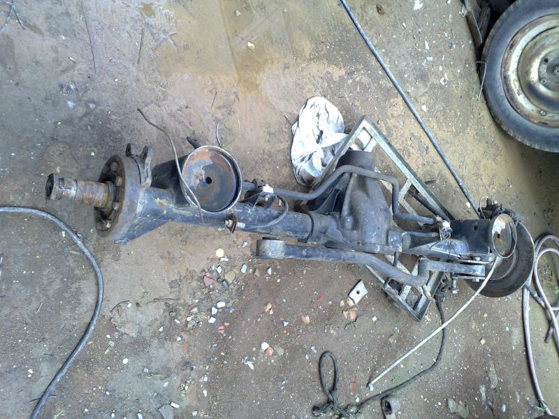

    Angry Eixos.....

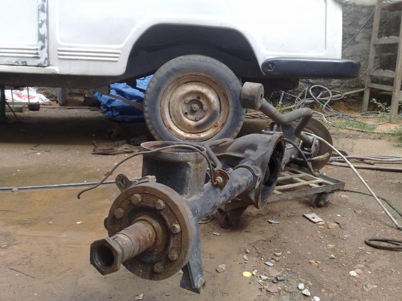

    Bosta feita tem ki limpar nehhh.......
    No "estoque" que os eixos estavam antes, tinha muita "traça", ai vou ter ki comprar algumas pecinhas que elas "consumiram" com o tempo...
    EIXO TRASEIRO
    - CX satelite OU bloqueio
    - Rolamentos
    - Cubo completo (1 pç)
    - Semi-eixo (1pç)
    - Disco (1pç)
    - Pinça (1 pç)
    EIXO DIANTEIRO
    - Barra direção com ponteiras (completa)
    []'s ( to em Curitiba )
    ateeeeeee!!!!!

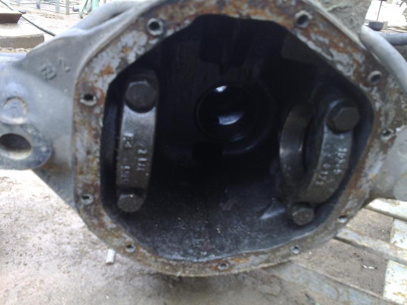

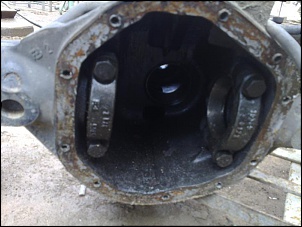

    Miniaturas de Anexos Miniaturas de Anexos RURAL 75 - FOrDINHA V8 292-200120092759.jpg   RURAL 75 - FOrDINHA V8 292-200120092760.jpg   RURAL 75 - FOrDINHA V8 292-200120092773.jpg

    Este eixo que tenho saiu em 2004 com relação 11/47 e 10/40... segundo nosso amigo Afonso, que me sugeriu usar a 10/44.... por noa ser tao reduzida e nem tao longa...
    Semana que vem fico sabendo qual a relação da C&P que esta no eixo dianteiro, ai resolvo, se troco ou se compro mais um jogo dessas porr@s....
