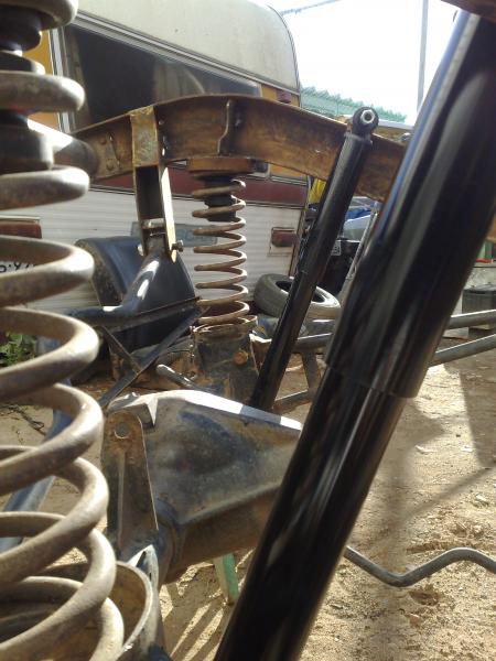

    Thumbs up + suspa traseira....
    + fotos...
    Miniaturas de Anexos Miniaturas de Anexos RURAL 75 - FOrDINHA V8 292-110420093852.jpg   RURAL 75 - FOrDINHA V8 292-110420093834.jpg   RURAL 75 - FOrDINHA V8 292-110420093813.jpg

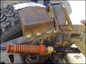

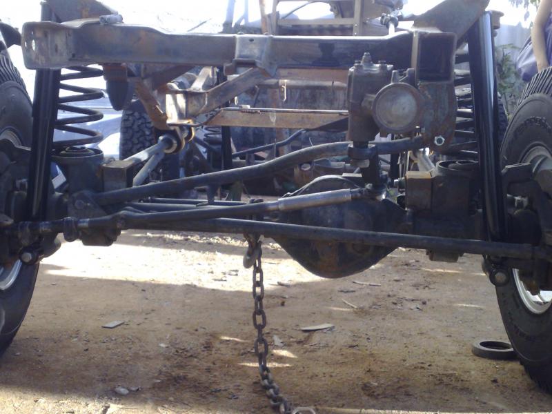

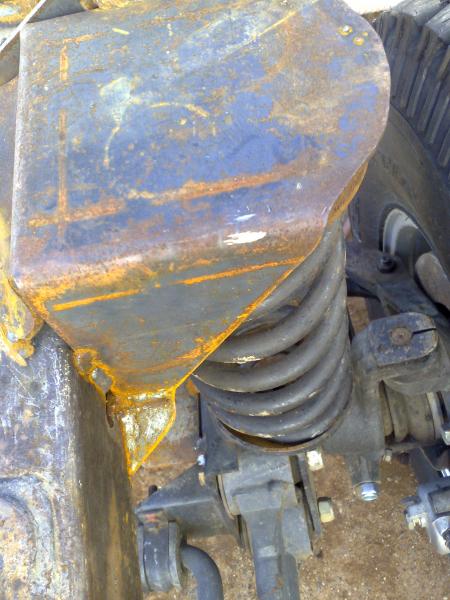

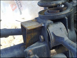

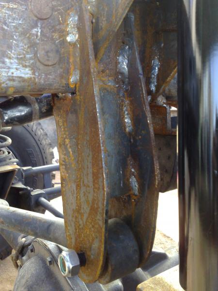

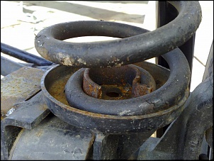

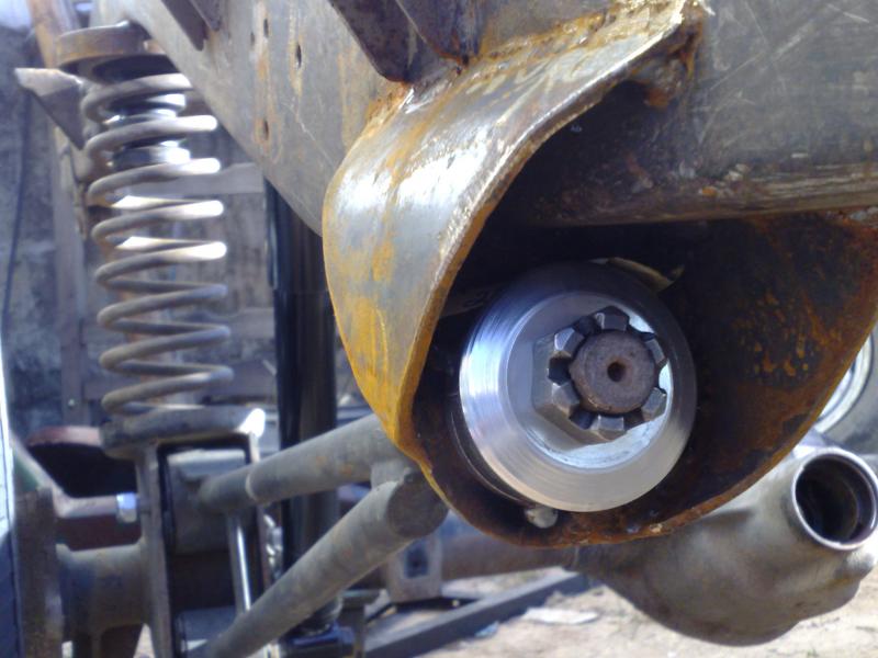

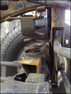

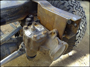

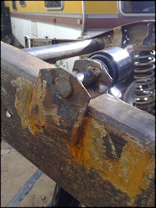

    + Suspenção dianteira
    + FOTOS Suspenção dianteira e direção...
    FOTO1-detalhe batente
    FOTO2-detalhe da trava da mola, tem na traseira e dianteria
    FOTO3-geral (barra direcao,batente, berco da mola e barra Panhard)
    FOTO4-suportes e barrade direção
    FOTO5-detalhe superior do berço da mola, saca a orelhinha que ele fez.... que capricho!!!!
    SALVE Sr. João!!!!
    Miniaturas de Anexos Miniaturas de Anexos RURAL 75 - FOrDINHA V8 292-110420093836.jpg   RURAL 75 - FOrDINHA V8 292-110420093835.jpg   RURAL 75 - FOrDINHA V8 292-110420093810.jpg   RURAL 75 - FOrDINHA V8 292-110420093809.jpg   RURAL 75 - FOrDINHA V8 292-110420093807.jpg

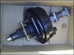

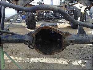

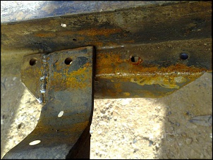

    Thumbs up + fotos
    Mais fotos da ultima visita
    FOTO1-Base da travessa da C4
    FOTO2-Setor (s10) no lugar
    FOTO3-Hidrovacuo zero bala
    FOTO4-Diferencial traseiro ainda vasio, como o bol$o... Falta CP e Bloqueio 100%
    FOTO5-Suporte do alternador feito na oficina
    Só de parafusos e porcas (parlok ) (ate agora) foi gasta uma boa grana... e agora nao pode parar!!!
    VALEWWW!!!!
    Miniaturas de Anexos Miniaturas de Anexos RURAL 75 - FOrDINHA V8 292-110420093799.jpg   RURAL 75 - FOrDINHA V8 292-110420093831.jpg   RURAL 75 - FOrDINHA V8 292-110420093843.jpg   RURAL 75 - FOrDINHA V8 292-110420093824.jpg   RURAL 75 - FOrDINHA V8 292-110420093863.jpg

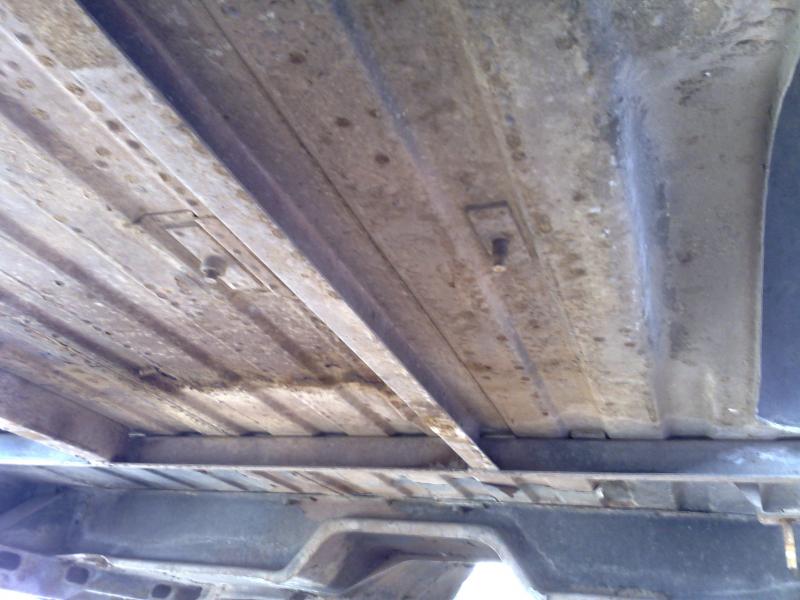

    Thumbs up FOrDINHA por baixo
    O assoalho esta em bom estado, mas, como de costume, mais judiado só lá na frente aonde tem carpete e junta humidade. Mas isso sera resolvido.
    Segue fotos do asoalho sem nenhum tratamento.
    Miniaturas de Anexos Miniaturas de Anexos RURAL 75 - FOrDINHA V8 292-110420093815.jpg   RURAL 75 - FOrDINHA V8 292-110420093816.jpg   RURAL 75 - FOrDINHA V8 292-110420093817.jpg   RURAL 75 - FOrDINHA V8 292-110420093820.jpg   RURAL 75 - FOrDINHA V8 292-110420093819.jpg

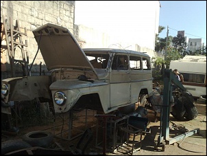

    Lembrança
    Interessante ver como era e como esta
    Miniaturas de Anexos Miniaturas de Anexos RURAL 75 - FOrDINHA V8 292-110420093823.jpg   RURAL 75 - FOrDINHA V8 292-110420093821.jpg

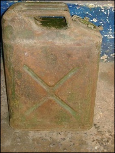

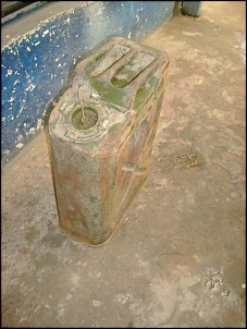

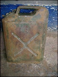

    Thumbs up Galão 20L na mão!!!
    Galera, galão da Segunda Guerra Mundial na mão.
    Obrigado Mauro!!!!
    []'s...
