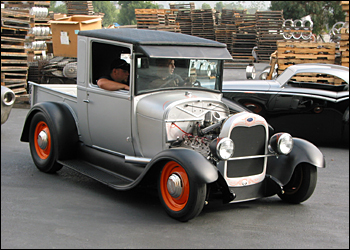

    A facha branca penso mesmo, eh estilo HOT e tb RAT...
    http://www.teras.com.br/carros/archi...rods-rat-rods/
    Miniaturas de Anexos Miniaturas de Anexos RURAL 75 - FOrDINHA V8 292-roadtrip3_hzoom.jpg   RURAL 75 - FOrDINHA V8 292-roadtrip4_hzoom.jpg   RURAL 75 - FOrDINHA V8 292-roadtrip7_hzoom.jpg

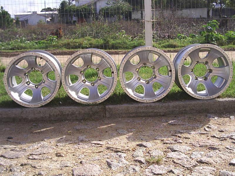

    Pois eh pessoal, comprei pra FOrDINHA um jogo de rodas Mangels Kombat 15X10" ANEXO>
    Agora, vamos ver se ela vai continuar como esta ou sofrer alguma altereçãozinha
    Serão rodas para ordar na rua, dar "O" rolé social
    Alguem da uma SUGESTA de qual pneu uso prara tal?
    []'s felizão de rodinha (uuuuuuuiii) nova!!!!
    Miniaturas de Anexos Miniaturas de Anexos RURAL 75 - FOrDINHA V8 292-attachment.jpg

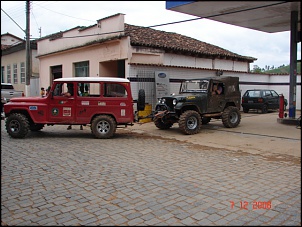

    Peço licença aos proprietarios destes carros, por usar fotos dos mesmos para dar como exemplo a roda apenas
    Olha como ficam bonitas!!!!!
    Miniaturas de Anexos Miniaturas de Anexos RURAL 75 - FOrDINHA V8 292-attachment-1.jpg   RURAL 75 - FOrDINHA V8 292-attachment.jpg
