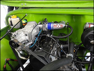

    Opa, Valeu!!! Vai ficar desta forma mesmo, vamos ver no que vai dar.

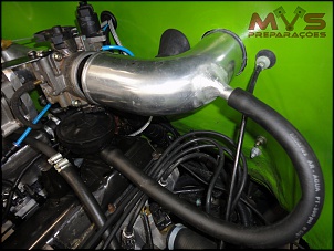

    Segue algumas fotos da entrada de ar!!!
    []`s
    Miniaturas de Anexos Miniaturas de Anexos CJ5 - AP 1.8 Supercharger M45 - 1965 - Verde!!!-dsc05657ed1.jpg   CJ5 - AP 1.8 Supercharger M45 - 1965 - Verde!!!-dsc05658ed1.jpg

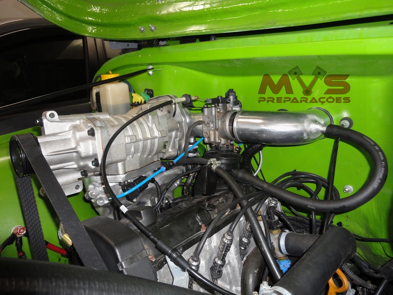

    Está pronto!!!! Amanhã vai para o dinamometro para acerto final e se tudo der certo já saiu de lá com ele!!!!!
    Miniaturas de Anexos Miniaturas de Anexos CJ5 - AP 1.8 Supercharger M45 - 1965 - Verde!!!-dsc05677ed1.jpg   CJ5 - AP 1.8 Supercharger M45 - 1965 - Verde!!!-dsc05673ed1.jpg

    Ficou show Morceli!!!... Capricho dos deuses, com certeza...
    Só uma dúvida (Acho até que já foi perguntado), vc não pensou em desenvolver uma tampa pra correia do supercharger?... Não ficaria até perigoso essa enorme correia girando aí assim sem proteção?...
    Valeu, abraço.

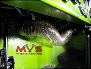

    Então... Algumas pessoas já falaram, eu também acho, mais o Marcelo da MVS, que esta instalando, falou que não tem problema, vamos ver... Outra coisa que o Valdir Rainer deu um grande toque (uuuiiii) com relação a entrada de ar, pois pode dar problema em razão da movimentação da carroceria com relação ao chassis, vamos ver também.

    Uma idéia: caso tenha problema com a entrada de ar, que tal colocar um pedaço de tubo fixo na lataria e conectar no lado do motor, com um pedaço de mangueira sanfonada, que permitiria a carroceria trabalhar independente do motor.
