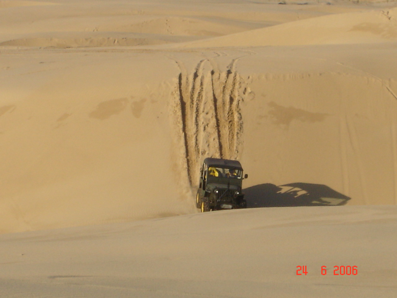

    Na época ele estava com um motor de opala 6 cilindros preparado, mas que dava muito problema... a foto abaixo é da primeira trilha com esse motor...

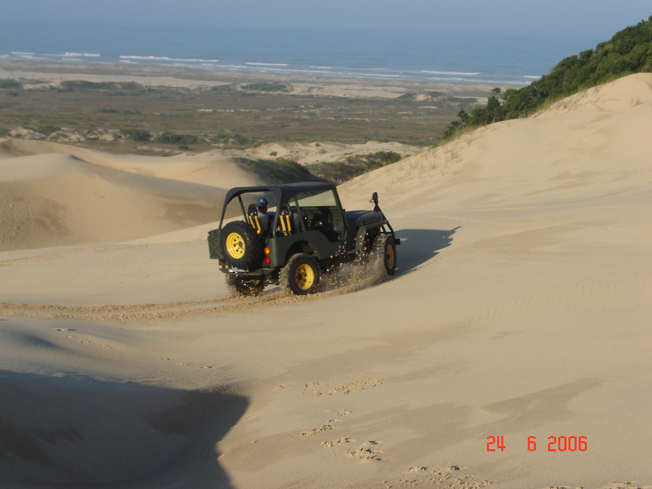

    outras fotos... Morro dos Conventos - Araranguá/SC
    Miniaturas de Anexos Miniaturas de Anexos Croco - CJ3 V6!-imagem_346.jpg   Croco - CJ3 V6!-imagem_347.jpg   Croco - CJ3 V6!-imagem_348.jpg   Croco - CJ3 V6!-imagem_350.jpg

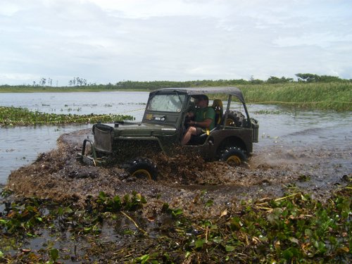

    Olha... a caixa eu acredito que nunca irá quebrar, mas o que está surpreendendo mesmo é a t case original que não apresentou problemas ainda... e já está fazendo quase um ano que a adaptação foi feita...
    Ficou muito bom, tem muita força... daí não preciso forçar para passar os obstáculos nas trilhas...
    Ah! E o consumo ficou muito bom para um 6 cilindros... faz uns 6 a 7 km/litro, se fosse com câmbio de 5 marchas acho seria mais econômico ainda...
    A foto é de uma trilha feita no mês de janeiro...
