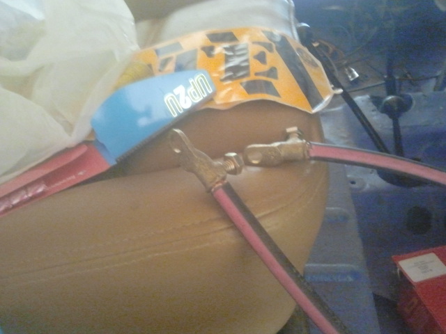

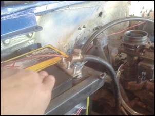

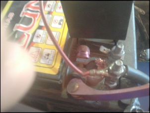

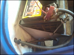

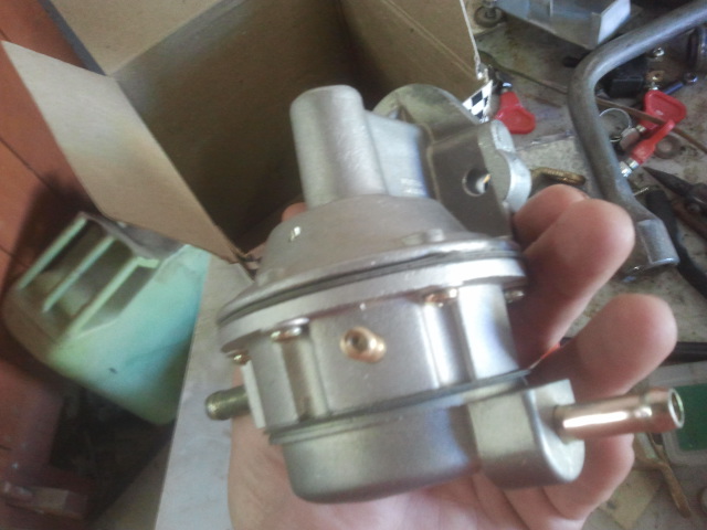

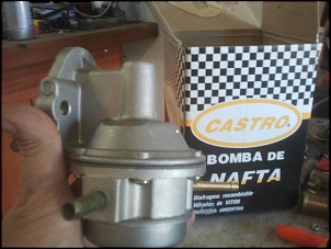

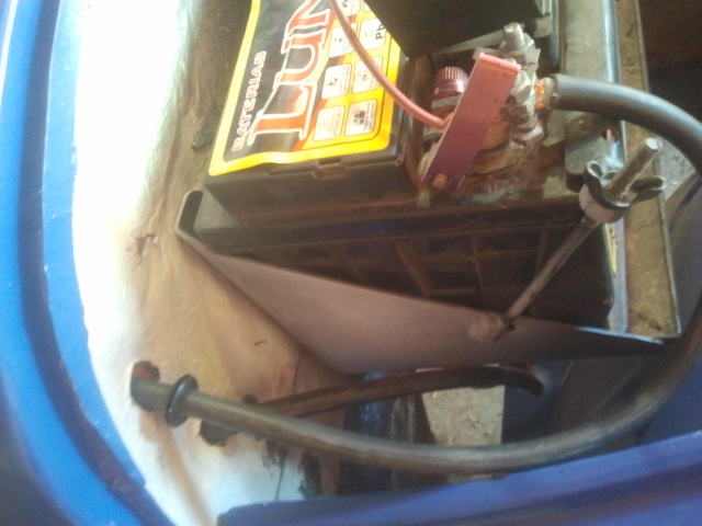

    Bão, final de semana no sítio e os trabalhos renderam mais um pouquinho.
    Troquei a bomba de combustível, achei uma arghgentina (para gasosa) (mas com a possibilidade de trocar o reparo), vamos ver que bixo dá...

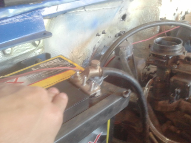

    Comecei a fazer a parte elétrica, fiz a ligação da chave geral, e vários reparos (que não fotografei na fiação) termo retrátil é do carvaio, só vou isar este troço agora, serviço bom, bonito, limpo, muito melho que fita isolante...
    na bateria usei dois terminais de engate rápido, no negativo tem mais três saídas, no positivo tem só um direto pendurado para a bobina (tentei funcionar o motor, mas por algum motivo não consegui faísca no dstribuidor) o pólo positivo da bateria não vai ter nada pois ele sai para a chave geral e volta pro motor de arranque (com cabo de 16mm), todos os positivos da fiação sairão direto da chave geral...

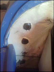

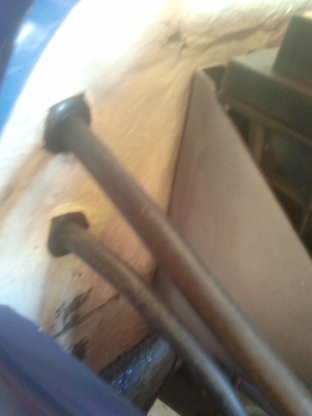

    usei aqueles aneis de borracha para parede corta fogo, e gostei do resultado final.

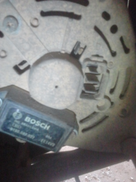

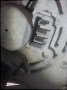

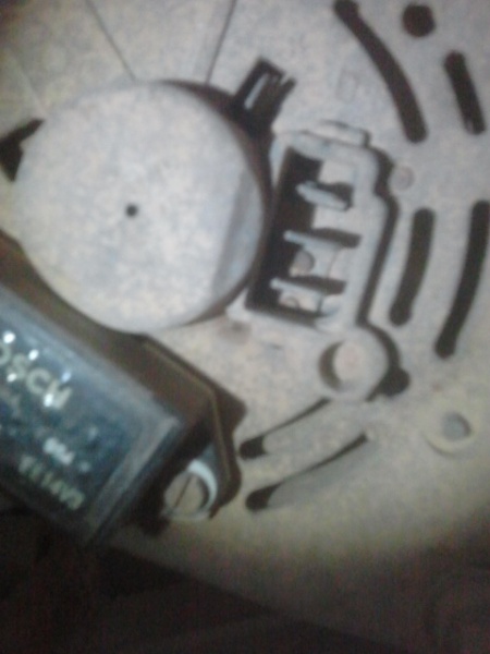

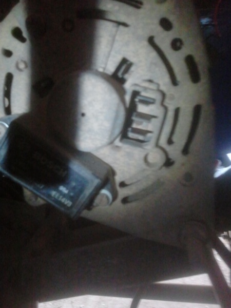

    Alguém sabe como ligar esse alternador?

    Thiago, o motor é original a álcool, tô arricando essa bomba, porque acho que é mais fácil fazer ou comprar os reparos e deixar no jeito...

    Citação Postado originalmente por Marvin_CPS Ver Post
    Tuna,
    Que de veiculo é esse alternador?! É o original ou algum outro VW?!
    Marvin, eu sei que é da linha volkswagen, mas de que carro eu não sei, se não me engano é de 60 amp.
    qualquer luz será bem vinda, o complicado é que eu não sei usar o tal do multímetro, de parte elétrica eu só sei fazer é
    FAÍSCA mesmo, hahahaha
    Tuna
    Cj-5 1966 - "Tsunami"
  • #491
    Usuário Avatar de Marvin_CPS
    30/03/2009
    688
    Passa o codigo dele certinho, q nas fotos não ta dando para ver!
    Até onde me lembro:
    - B+ = positivo da bateria (deve ser os 2 primeiros pino na parte mais larga do conector. Se puder testar com um algum medidor, veja se estão ligados, ou seja, é o mesmo ponto);
    - D+ = luz de indicação do painel após chave ignição;
    - Carcaça = Negativo da bateria/aterramento do carro;
    - W = Saida para relogio RPM;
    Esse pino com o sinal de "+" que to na duvida!
    O multimetro é facil, coloca na escala que tem o simbolo de sirene ou menor escala de resistencia, se apitar ou der 0 na tela, são pinos conectados. Qq outra medição ta fora!
    Até onde me lembro:
    Valeu!!! já clareou bagaraio!!!, pra ver o alternador agora, só semana que vem, dia doze agora vou navegar no rally de sorocaba,
    Obrigadão aí.
