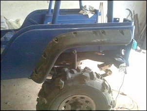

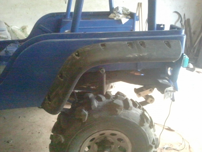

    Fala Inácio, tem bastante defeito na massa, ondulações e imperfeições, as fotos são dentro da garagem, não dá pra ver direito, mas ficou perto de razoável...
    o Sto. antonio era bem largo e esfregaria na estrutura da capota ao abrir e fechar, a capota que eu tinha antes era fixa e não tinha problema com a conversível ia dar xabú com certeza.
    a caixa de rodas não é recortada não, quiz evitar o recorte por conta do trabalho da suspensão, uso um banco bem fino, e colocado bem na minha medida (nem muito alto, nem muito baixo) não é um primor do conforto, mas ficou bem melhor do que o original, o ruim continua sendo a posição do pedal do acelerador, mas ainda vou bollar algo pra ele...

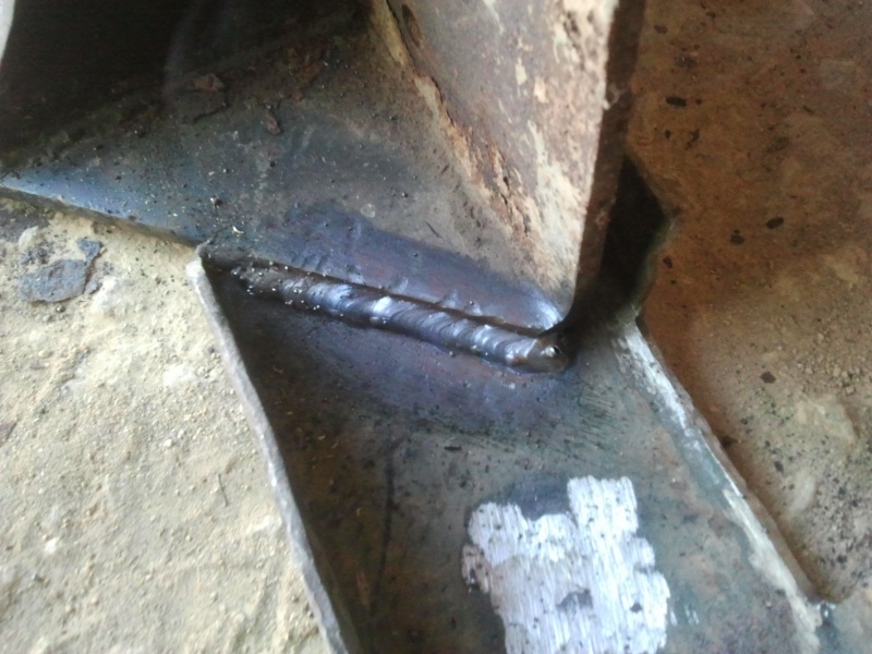

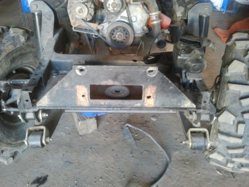

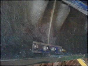

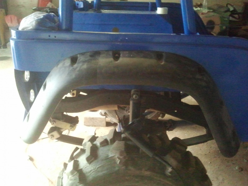

    Buenas, até que enfim, progressos, tirei o câmbio e as alavancas tão ok, pporé o carretel tá com muita folga, susppeitos que tenha soltado a trava do rolamento do eixo piloto, já está na mão do responsável, comeceui montando coisas, fiz o parachoque dianteiro integtrado com a mesa do guincho, achei que até que ficou legal, cortei e emendei o alargador traseiro para dar certo com a traseira cortada, ficou mais ou menos, tô montando aos poucos, fotos do tanque de santana ppara quem interessa, tem quase oitenta litros e o banco da scenic ainda vai caber em cima...
