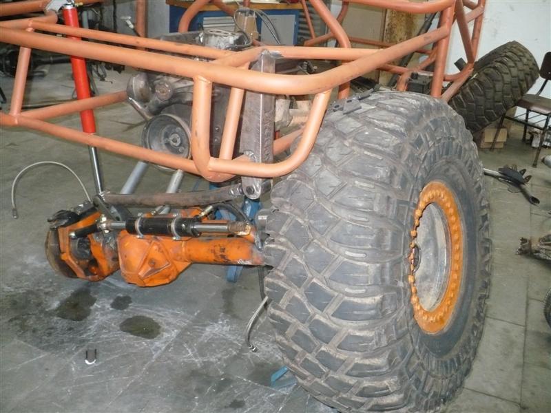

Se tá falando do cilindro preto é da direção full hydro. Se for da barra e a panhard.

O novo Raptor está simplesmente demais. A nova gaiola projetada pela Spider me fez lembrar as gaiolas da Poison Spider - www.spydercustoms.com. Mais uma vez os Brazucas não deixando nada a desejar aos Americanos :palmas:. Parabéns ao Bill e ao Seba...
Vai usar molas de 1/4 de elipse na traseira, ou o Bill não vai deixar :discordo: ?????

A susp. traseira vai ser a mesma, só que com o triângulo. Pedi ao Bill pra tentar bolar uma maneira desse triÂngulo poder ser desacoplado. Acredito que a suspensão do Kalango, por não tÊ-lo, leva vantagem em determinados obstáculos.
E eu falei que não vou fazer isso. Mas se o mula-dono-do-carro quer tirar dois parafusos dos links superiores, ele faz por conta e risco dele..............:parede:
E depois quando o eixo traseiro esteja só caco espalhado pelo obstáculo, como acontecia sempre com o Raptor 1 e com frequência também no Kalango, não vem chorando que foi a Spider que cagou no seu projeto....
Espero de ter sido claro com minhas palavras....

Você poderia dar um Up no projeto do link superior e colocar mais alguns reforços...
Assim quando o Leo retirar o mesmo do Raptor, poderá utilizar como rampa de acesso aos obstáculos :twisted:...
Vai ser o primeiro link superior 2 em 1 :concordo:.
