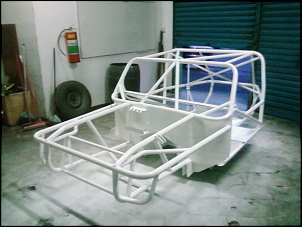

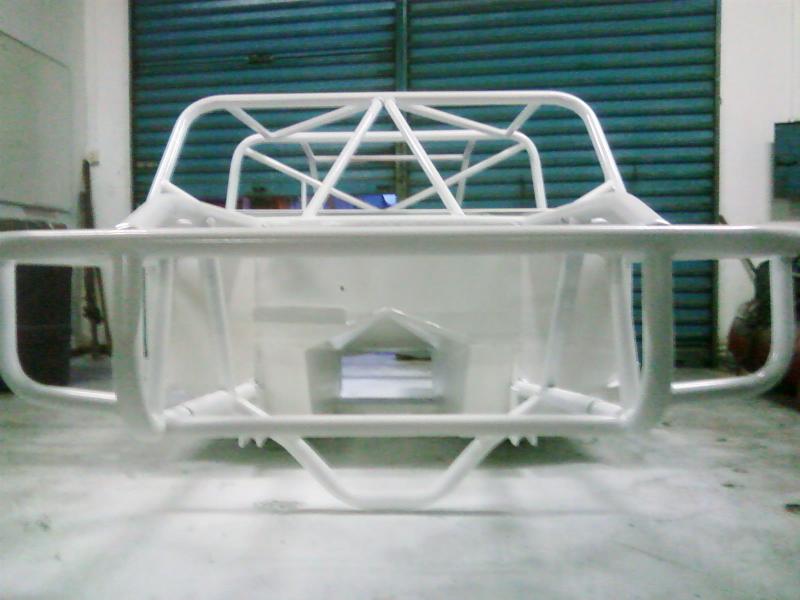

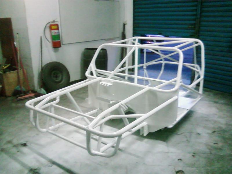

    A gaiola foi pintada em hammerite
    Miniaturas de Anexos Miniaturas de Anexos Raptor Crawling-022409184813.jpg   Raptor Crawling-022409142843.jpg   Raptor Crawling-022409142958.jpg   Raptor Crawling-022409184829.jpg   Raptor Crawling-022409184846.jpg

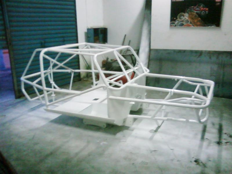

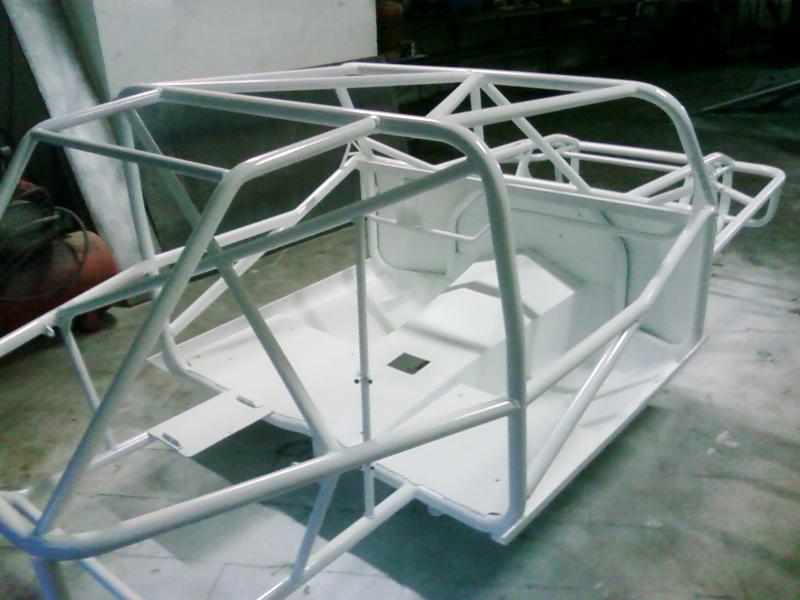

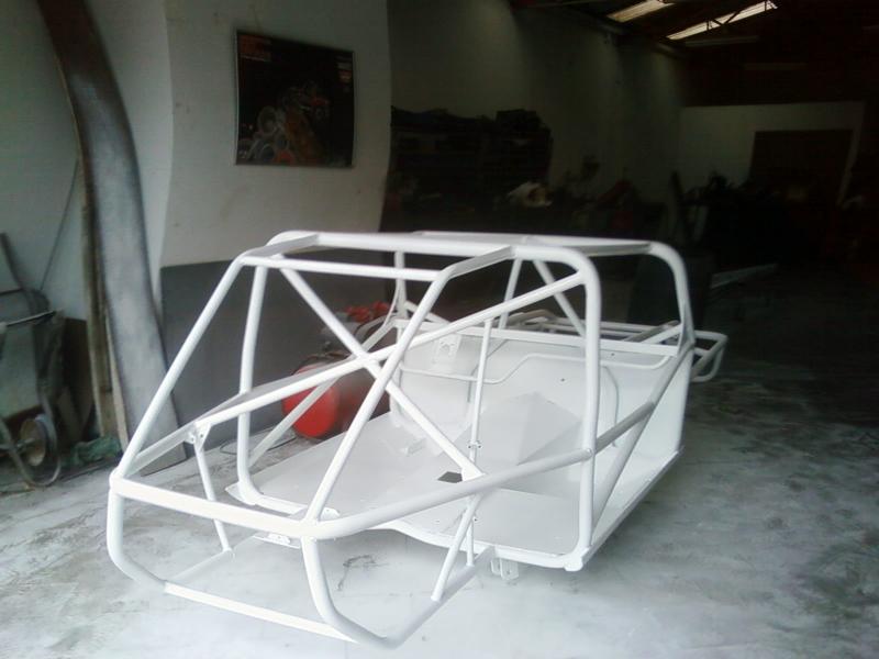

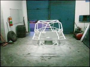

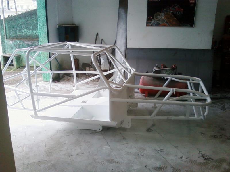

    mais algumas
    Miniaturas de Anexos Miniaturas de Anexos Raptor Crawling-022409184909.jpg   Raptor Crawling-022409184928.jpg   Raptor Crawling-022409185011.jpg   Raptor Crawling-022409185033.jpg   Raptor Crawling-24122008047.jpg

    Ficou muito legal.Vai deixar branca ?
  • #1301
    Citação Postado originalmente por Sergio Rocha Ver Post
    Sim e o Bill imitão tb.

    mas a idéi de pintar de branco foi minha.

    Tá ficando legal...
    Leo, uma sugestão, faz os detalhes em azul ou verde escuro, com o chassi branco vai ficar legal.

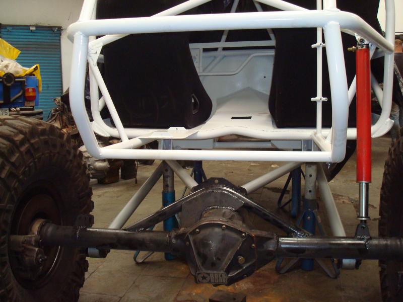

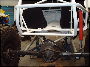

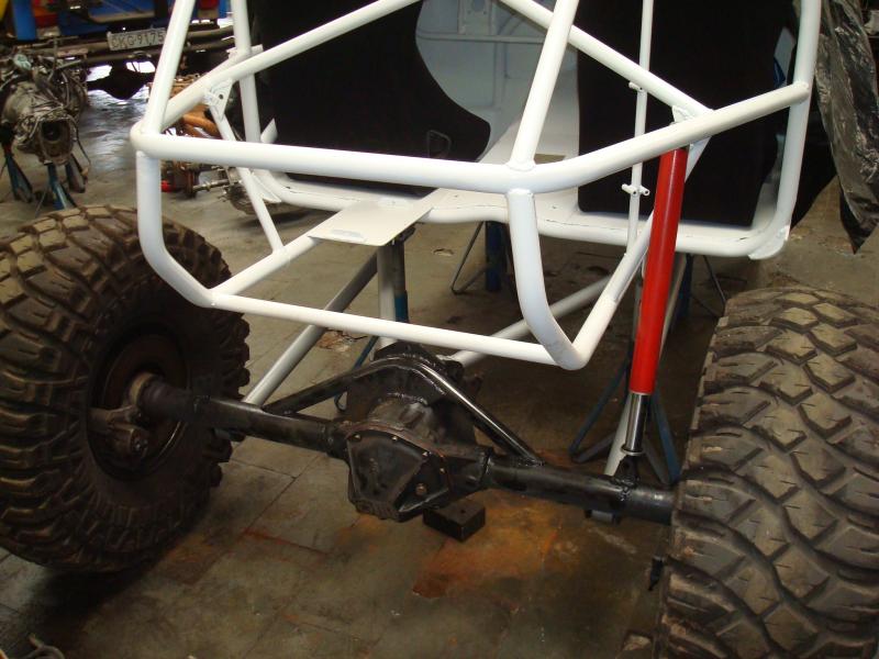

    Fotos do eixo
    Léo,
    Seguem fotos do eixo montado, como vc havia solicitado ao Ramiro. Elas não estão mais abrangentes, pois não há muito espaço entre o carro e a parede.
    ABS
    Edgar Fabre
    Miniaturas de Anexos Miniaturas de Anexos Raptor Crawling-dsc05079.jpg   Raptor Crawling-dsc05080.jpg

    Valeu Edgar
    Até que o servicinho do GDI tá ficando +-

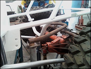

    Tinha feito toda a suspensão dianteira, que era para ser um 3-link com panhard. Não gostei.......... Tudo estava muito congestionado em volta da panhard, não ficou legal com o cilindro de direção. E nem tinha instalado o radiador e ventoinha, com certeza teria dado problemas.
    Arranque tudo fora para fazer agora um 3-link wishbone. Pretendo utilizar um pivô de bandeja da D-40 para fixar o wishbone ao eixo....
    Aproveitei para refazer os suportes inferiores dos Fux também, ficaram melhor agora....
    Bill
