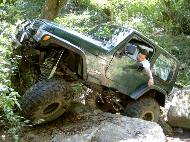

    Hoje fomos treinar na trilha das pedras no Catonho aqui no RJ. Depois de subir e descer a trilha toda no molhado inclusive passando 2 vezes no degrau de pedra da foto resolvi experimentar uma inclinação lateral um pouco mais forte. Resultado, tombamos!!!
    Não levamos maquina fotografica então não ha registro do braçada, os estragos se limitaram a uns ralados na capota e um novo ralado na porta.
    Eu e o Martin estavamos de cinto e não sofremos nada, mas na operação de resgate o Martin caiu de um barranco de uma altura de mais de 2 metros com o rosto numa pedra e o joelho em outra, terminamos o dia no hospital para uns raio X e tomografias. Tudo bem com ele.

    Caramba Sandro, não precisava levar os treinos tão a sério
    Ainda bem que apesar do susto nada de mais aconteceu

    Sandro, espero que o Martin se recupere rápido das lesões e "ambos" do susto, afinal por mais que esperamos esse tipo de ocorrência em treinos ou competições, sempre somos surpreendidos.

    Estou bem galera, apesar do susto, o dificil é explicar que me machuquei após o tombo.

    O Martin caiu do barranco quando foi me passar o cabo do guincho e se apoiou numa pequena arvore que não aguentou o peso dele. O tombo foi feio, a altura era grande e o "pouso" foi nas pedras.
    Desviramos o Hulk com o proprio guincho numa boa, outro carro não teria feito diferença.
    Engraçado é que ele virou em camera lenta, ficamos conversando tipo "vai tombar, esta tombando, tombou, esta tudo bem?"
    Saimos do carro pela porta que ficou para cima, usamos a patesca voltando o cabo do guincho no pneu que estava para cima e rapidinho ele voltou ao chão.
