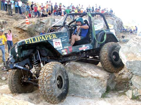

    Estava analisando minha passagem na seção que usei o guincho no ultimo ET e percebi que tinha tração nas rodas traseiras, será que esbarrei na alavanca da tração traseira e desliguei ela sem querer?
    Acho que não foi so o Marcel que fez uma cagada basica, so que a dele foi pior é claro apesar de poder colocar a culpa no Leo.
    Alguem tem fotos melhores dessa passagem? Essa foto que postei abaixo, sera que alguem tem ela maior?
    Miniaturas de Anexos Miniaturas de Anexos Jeep Wrangler - Hulk-endurance-100_783.jpg

    Não tenho foto nenhuma, mas tenho o filme da prova, seu entre eixos aí te traiu, embora vc esteja com as rodas traseiras no chão, elas não tinham o peso do carro sobre elas............teu carro está sentado na pedra meu amigo................

    Repare na foto que as duas rodas traseiras estão sobre a pedra e a altura da traseira esta normal com o peso sobre a suspensão. Porque não andou? Estou vendo na foto que o fundo esta pegando na pedra mas com as rodas traseiras do jeito que estão era para ter andado.

    O carro estava sem tração traseira nessa hora. Não sei se no Hulk é possível desligar só a tração traseira, mas foi isso que aconteceu. Eu estava do lado, mas acho que o Beto deve ter visto isso melhor.

    Exatamente o que eu imaginei vendo essa foto. O Hulk pode desligar ou ligar qualquer eixo, a alavanca que aciona o eixo traseiro fica muito proxima do meu joelho e de vez em quando esbarro nela.

    Confirmado no vídeo. Tração traseira desligada.
    No começo do uso do guincho, quando estava com o fundo agarrado, dá pra ver a tração funcionando. Logo depois as rodas estão em cima da pedra, mas só a tração dianteira funfando.

    Então não é exatamente como eu pensei, na foto que postei eu ja tinha usado o guincho para chegar ate ali?!

    Você usou o guincho antes. O Hulk agarrou o fundo. Depois na indecisão de onde se poderia prender o cabo do guincho, pq aquela plataforma chegou a se movimentar, vc começa a gritar com o André de onde poderia ser fixado, tira o cinto levanta, xinga e deve ter desligado a alavanca ao sentar.

    Tem toda razão, a coisa saiu do planejamento quando ficamos presos ali e ainda teve a questão do Andre não deixar prender o cabo onde queriamos mais a plataforma se moveu e isso me deixou nervoso. Devo ter batido na alavanca quando entrei de volta.

    No video da para ver que o guincho deu uma puxada que colocou os pneus traseiros para cima da pedra, bastava estar com a tração traseira ligada que eu teria andado depois disso.
    Não teria feito diferença na pontuação mas talvez tivesse evitado do Hulk girar para a esquerda e raspar na pedra com a lataria.
    Bem, agora ja era mas foi bom para aprender. Piloto e spotter tem que ficar de olho nisso.
