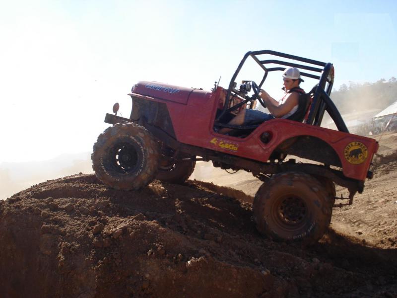

    Participei de um desafio offroad aqui na região, na ultima tomada de tempo, havia uma subida na saida de um riacho, como a prova era contra o relógio, acelerei forte para sair do rio, a frente do CJ empinou mais de um metro e bateu forte no chão, na hora ja me veio em mente essa solda. Assim que terminei deitei debaixo do cj pra verificar, estava intacto, o jeep voltou da lavação e verifiquei com maior cautela, tudo ok.
    Caprichando na solda, fica muito bom.

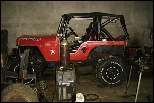

    Novidades no CJ-5.
    Ná próxima segunda-feria dia 11, ele vai para a oficina para alterar algumas coisas, quando ficará pronto só Deus sabe.
    Corte paralamas traseiros,
    Aumento de entre-eixos,
    Eixos Engesa,
    Suspensão Engesa com molas 500 mm,
    Amortecedores traseiros Kamonseki ntrogênio, dianteiros Procomp,
    Bloqueios 100% dianteira e traseira, (a definir)
    Rodas beadlock,
    Direção hidráulica opala,
    Pedaleiras suspensas,
    Guinchinho traseiro warn 3.000 lbs,
    E mais um monte de coisa que vai surgir.
    A idéia é ficar mais ou menos como na foto.

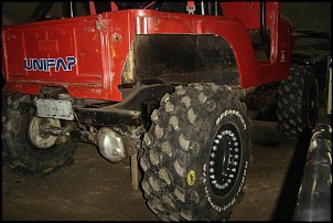

    Segue como andam as obras:
    O serrote ja fez o serviço nos paralamas traseiros, e estamos iniciando a instalação dos novos eixos. (entre eixos aumentado em cerca de 8''.)
    Ja estão prontas os surportes das molas que vao soldados no chassis, estamos terminando de fazer as barras link para soldar tudo de uma vez.
    O que mais me impressionou. O chassis do engesa é mais estreiro que o do CJ5 .. Veja a ultima foto, uma destas peças ovais ficsadas ao eixo e que seguram a barra link teve que ser retirar e jogada para o outro lado, para que a barra link possa trabalhar sem bater no chassis.
    As rodas beadlock que comprei usadas, ja estão montadas na traseira. Depois de passarem por uma seçao de maquiagem estão novas ( jateamento, pintura eletrostática, zincagem dos parafusos e impermiabilização).
    O próximo passo é trocar a bola do dana 30 dianteiro para dana 44, fabricar novos semi eixos e adaptar homocinética de toyota.
    Devagar e sempre. Abraços.
