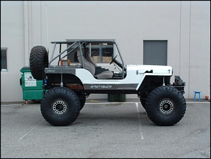

    Guilherme, no meu caso não vou aumentar o chassis.
    Vou reposicionar 8'' o conjunto inteiro suspensão/eixo para trás do chassis.
    Estou pensando em jogar 3'' o conjunto dianteiro para a frente também.
    O entre eixos passaria para 92''.
    Melhoraria os angulos de ataque/ saída e aquela miserável tendência que meu cj5 tinha de empinar em qualquer morrinho.
    Caso faça isso, a caixa de rodas traseira teria que ser cotada (como nas fotos).
    Se preferir manter a aparência original, teria que aumentar o entre eixos alongado chassis e alongando carroceria (foto cj3 amarelo)
