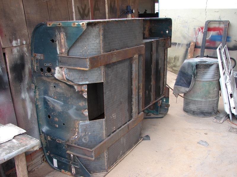

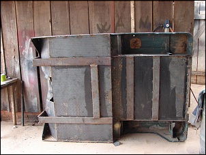

    Bom galera, após o último probleminha nos eixos, prontamente resolvido pelo Franco, fizemos o assoalho parcialmente para poder firmar a carroceria e mandar para jatear.
    Fizemos tudo em chapa "pé de galinha", assim como foi feito no assoalho do Lobão também.
    Após o jato a esmerilhadeira vai começar a trabalhar.
    Se tudo correr bem agora vai andar a reforma.
    O único entrave continua sendo o PNC FDP do Daniel da Danmiro, pra poder montar o powertrain.
    Quanto ao problema nos eixos, o Franco mandou para mim novos semi-eixos (agora de rural) e vamos encurtar as tubeiras por aqui mesmo, não serão mais eixos 100% Ensimec mas é um trabalho relativamente fácil.
    Seguem as fotos.
