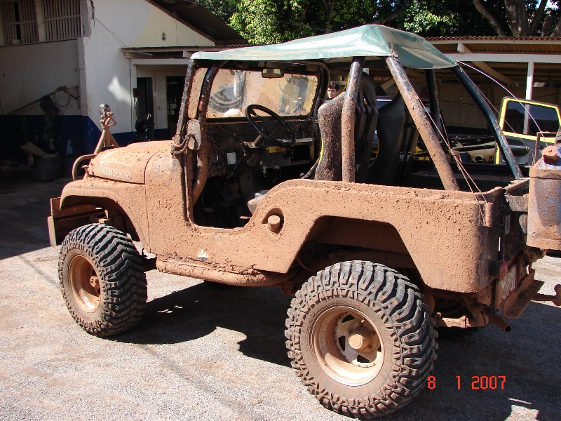

    Olha Bruno, acho que basicamente vão sobrar os pneus sem trocar (por enquanto).
    Mas vamos lá, esses serão os upgrades:
    V8-302
    Coletor Edelbrock
    Carburador Holley Truck Avenger
    Suspensão Toy com amortecedores Ranger
    Freio a Disco nas quatro
    Gaiola Spider
    Eixos T-Rex Bone
    Bloqueio Macrotorque dianteiro e traseiro
    High-steer Ensimec
    Quadro para-brisas c/3 limpadores e Tube Fenders Iron Parts
    Guincho Traseiro
    Anti Roll Bar TT4
    Jumelos articulados TT4
    Kit redução MKrawler
    Relógios Cronomac linha Racing (Velocímetro, Contagiros, Pressão Óleo, Temperatura, Voltímetro, Combustível, Luzes espia.
    Tanque traseiro embaixo da viatura
    Coluna Direção nova
    Chaves diversas estilo caça
    Alternador e bateria maiores
    Freio de Mão à disco no cardan
    Tem mais coisinhas, mas o que lembro é isso, já venho comprando algumas coisas à um ano mais ou menos e agora chegou a hora de encostar, estou andando a um bom tempo com o BF pedido água, assoalho podre, e por aí vai.
    Tenho praticamente tudo aqui, o que ainda falta chegar são os eixos, que segundo o Franco estão saindo do forno, e ainda faltam algumas peças do motor que já estão na estrada segundo o Daniel da Danmiro, onde foram compradas.
    Sugestões serão muito bem vindas.

  • #54
    16/09/2003
    248
    sugstoes?
    vai aumentar ou entre eixos?
    porque amortecedores de ranger? Dakota é maior!
    SOA ou SUA?
    molas band diant? ou vai usar as bitelas na traseira?
    direçao hidraulica de que?
    barras de traçao? ja sabe como vai fazelas?
    V8....Belo motor! com qual caixa?
    me manda foto da gaiola da spyder e dos tubefenders da iron parts?
    pneus?
    não esquece do basico..........
    abraço, torcendo que fique espetacular!
  • #55
    03/02/2006
    Nova Mutum/MT
    6,645
    - O entre eixos vai ser aumentado somente para encaixar o guincho na
    traseira.
    - Ranger porque comprei à um bom tempo atrás, ainda sem saber muita coisa, apesar de ser um bom amortecedor hoje vejo soluções ainda melhores, agora, é possível, dependendo do posicionamento do motor, que eu faça algo diferente, mas primeiro vou montar o powertrain em cima do chassi pra definir isso.
    - SOA
    - Dianteira e traseira
    - Direção pretendo usar a de Opala, se não der certo vou atrás de uma de Landau ou outra.
    - Barra de tração comprei com o Afonso
    - 260F
    - Fotos da gaiola estão aqui no tópico, os tube fenders não tenho fotos mas tem algumas no tópico do Fernandão.
    - Pneus estou esperando o povo de minas ver se consegue uns 35", se não vou num recap mesmo 35"
    De que básico se refere Bruno?
    Abraços cara e obrigado aí pela torcida
    Jeison Krauspenhar .'.
  • #56
    16/09/2003
    248
    Basico
    01- Basico capricho na parte eletrica, soldas muito limpas, pelo amor de deus nao esmerilhe as soldas.
    02- parafusos só 8.8 e 12.9 todos com porcas parlock.
    03- direçao, esquece opala e landau.. use hilux ou S10 (igual Cherokee)
    porque? porque essas caixas tem kits com hidro assist la fora prontinhos
    assim precisando, nao rola readaptaçao de tudo de novo.
    04- reforce o chassis logo.
    05- 240v com kit e v8...pqp vai ficar o c@r@li-i0 de asas!
    abraço precisando de ajuda me manda mensagem......
    se liga depois me liga que tem um bizu da 240v no jeep que fica espetacular!
    abraço
    Citação Postado originalmente por jeisonk Ver Post
    traseira.
    - SOA
    - 260F
