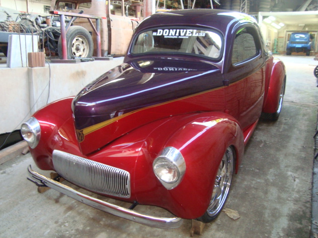

Nada de mais meu caro...
Essa tinta é a chamada Tricolt... Vc aplica uma base prata granulado grosso, sem falhas no prata, depois vc vem com 10 demãos do vermelho. Necessário 10 demãos por ser uma tinta bem "rala", pois ela não pode tampar a base prata... tem alguns tons de cores em Tricolt, vermelho, verde, azul...
Estamos falando do vermelho mais claro ok?!
O de cima não tem nenhum segredo não... uma base escura e 4 a 5 da tinta...
O Acabamento final no verniz é interessante tb esceder ump ouco as demaos, pq o retoque do tricolt é uma trajédia...
Tricolt? Vou pesquisar sobre!
Valeu! Tu és um verdadeiro artista!

Corrigindo Edin, não é Tricolt e sim Tricoat
Edin da uma olhada nesse video e segure a baba se for capaz.
Eu tinha visto um de uns japas pintando um carro com esse sistema, só que não localizei aqui agora, mais vou ver depois se acho e coloco aqui pra vc ver.

Ainda falta ver ela no sol.
Anexo 361664Anexo 361665Anexo 361663
Bah Canzilão, esse sistema do vídeo deve ser bem caro, mas não tem como errar.
