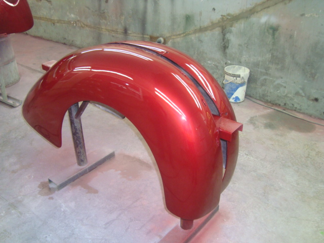

  • #102
  • #103
    25/12/2004
    Rio Grande/RS
    14,354
    Agradecimentos: 13
    O efeito dessa pintura fica de babar!
