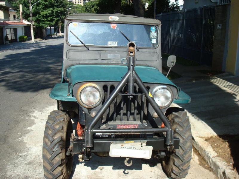

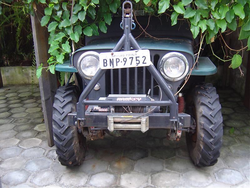

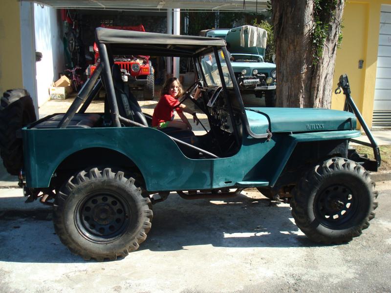

    Carroceria de Fibra Agromotor
    Motor 2.3 OHC
    Amortecedores Rancho RS9000
    Guincho Ramsey 8000
    Pneus Frontiera 750x16
    Freios a Disco

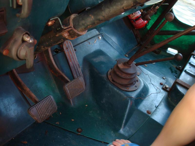

    Cambio 3 marchas canela seca original
    Reduzida Original
    Relacao 5.88
    Brincamos bastante com o velhinho (Indoor, Raids, Buraco do Camel, Pinheirinho, Olaria, Aranha, Torre, Paranapiacaba, etc...) e ele continua resistindo, com seus 55 anos... Quietinho no Sitio, pronto pra Aventura...

    Obrigado pessoal!!
    Faltou dizer que tem gaiola e capota bikini feitas pela Pissoletro.
    Um CJ3 já é leve para enfrentar as trilhas; com carroceria de fibra então fica mais fácil...
    Na próxima trilha, coloco mais fotos.

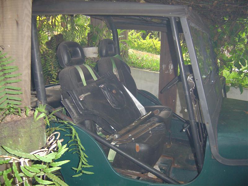

    Apenas atualizando, depois de 2 anos estacionado embaixo do pé de maracujá, apenas uma troca de bateria e uma lavagem com wap, o Jeep está pronto para mais algumas.
    Para quem ainda tem dúvidas sobre carroceria de fibra, nem se compara se o Jeep ainda estivesse com sua velha carroceria de ferro.
    Detalhe, a fibra está desbotada, pois não está pintada, e sim feita diretamente com o master verde.

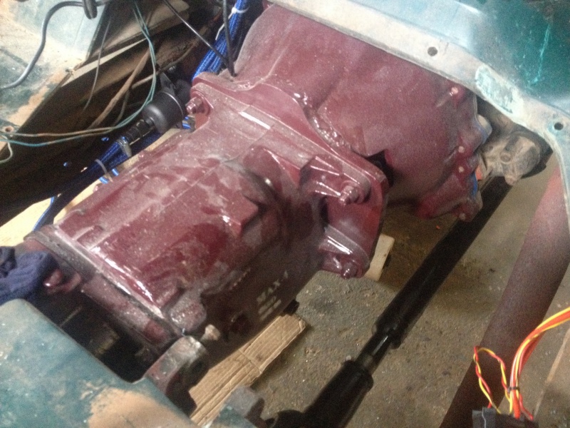

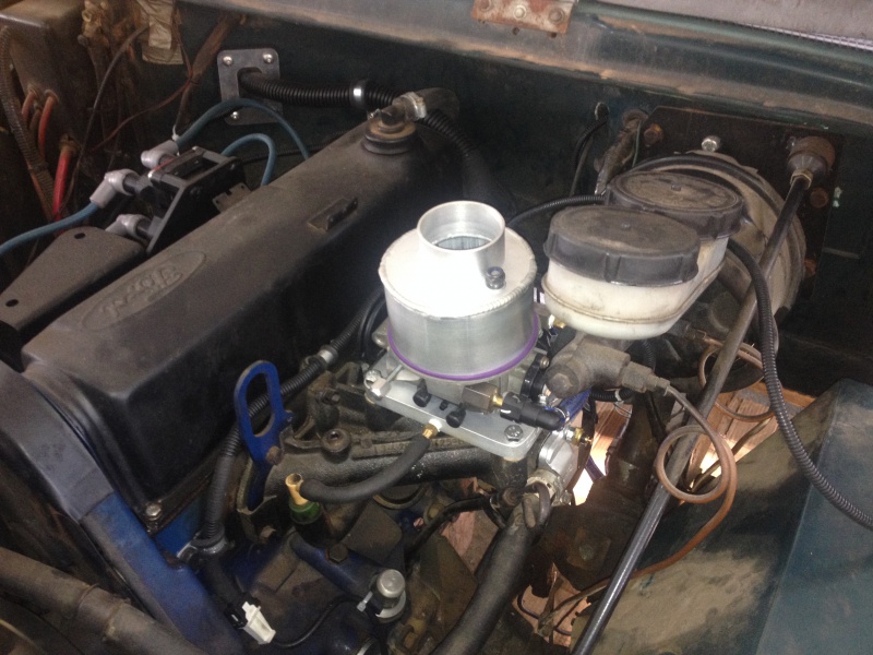

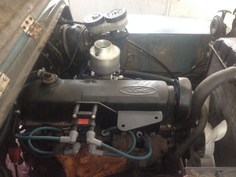

    Um UPGRADE para ficar um pouco mais moderno:
    01 - Kit Injeção
    02 - Cambio Clark 260F, 4 marchas no lugar do original 3 marchas
    03 - Cardãs novos
    04 - Tanque de combustível novo
