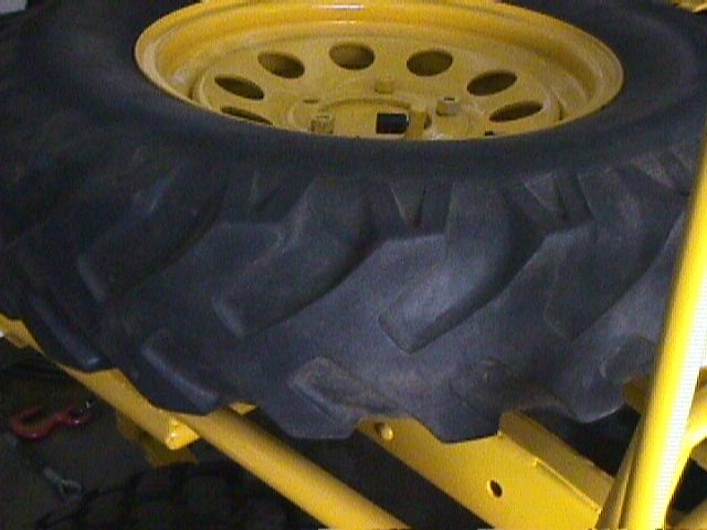

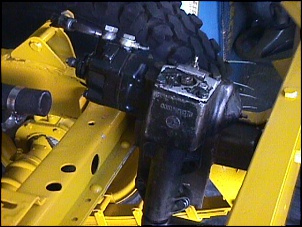

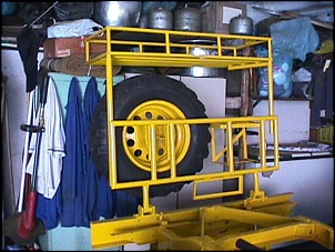

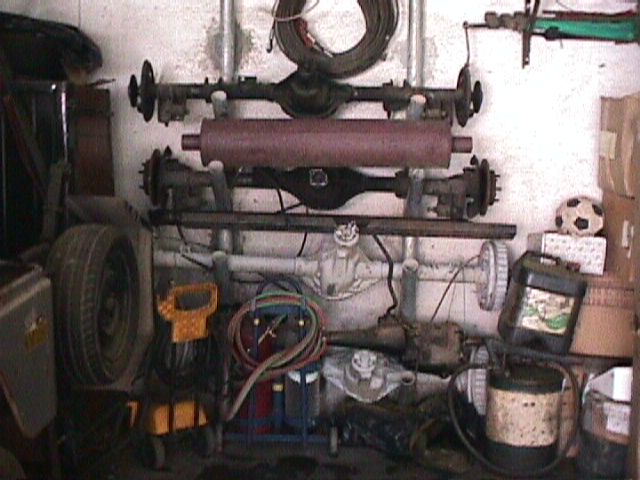

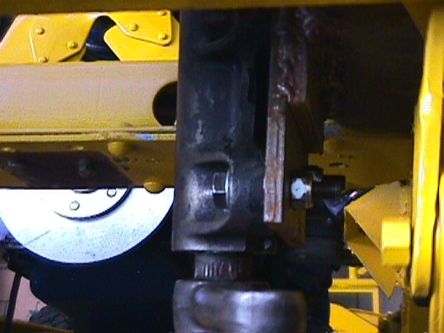

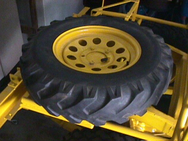

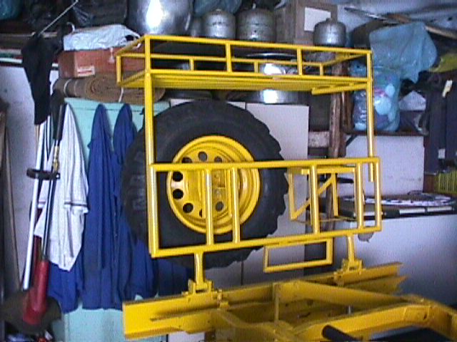

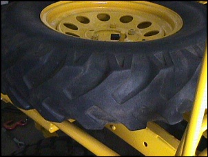

    ai vai mais algumas fotos que tirei este final de semana ! !!
    Miniaturas de Anexos Miniaturas de Anexos Fotos de minha reforma-cole__o_de_diferencial.jpg   Fotos de minha reforma-adapta__o_da_cx_de_dire__o_hidr_ulica_opala1.jpg   Fotos de minha reforma-adapta__o_da_cx_de_dire__o_hidr_ulica_opala.jpg   Fotos de minha reforma-detalhe_do_pneu_frontiera.jpg   Fotos de minha reforma-detalhe_do_pneu_frontiera_como_estepe.jpg
  • #60
    04/07/2003
    1,008

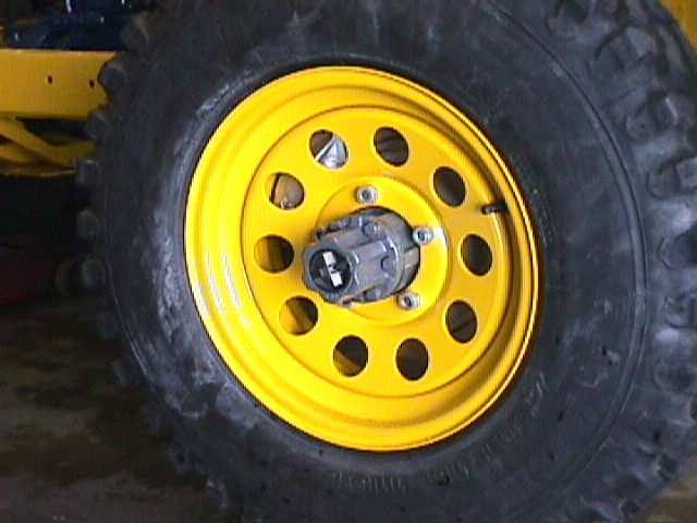

    mais algumas fotos
    Miniaturas de Anexos Miniaturas de Anexos Fotos de minha reforma-vista_geral_do_chassi_com_as_rodas_em_amarelo_1.jpg   Fotos de minha reforma-suporte_de_estepe__gal_o_e_bagageiro_traseiro.jpg   Fotos de minha reforma-suporte_cx_de_dire__o_opala.jpg   Fotos de minha reforma-roda_pintada_de_amarelo.jpg
