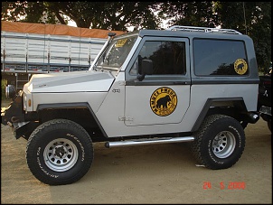

    Olá Kim, acompanho a transformação do Brancão, embora não participe muito com mensagens, leio muito mais q escrevo. Vi que vc está pensando, ou já decidiu pintar o brancão de prata/cinza.
    Vc deve ter visto este belo exemplar na fenajeep, mas coloco a foto dele aqui p/ vc verificar o visual.
    Eu particularmente gosto de jeep com cores mais chamativas. Mas gostei destes dois tons.
    abraços
    alan
    Miniaturas de Anexos Miniaturas de Anexos -imagem-131-800-x-600-.jpg   -imagem-133-640-x-480-.jpg

    Opa grande Alan!
    Cara, fiquei muito sentido em não ter conversado pessoalmente com você, quando me ligou estava no passeio Expedition, com minha Ranger...
    Eu e meu filho se divertindo barbaridade, enquanto a patroa esbravejava por causa das ribanceiras, mais na média, ela gostou!
    Esse engesa é do Heraldo da Cidade de Cástro, conheci ele no momento em que desembarcava a bagagem no hotel, pois também se hospedou no que estava.
    Como disse, é um belo exemplar, com um ótimo bom gosto, inclusive nos acabamentos.
    Os tons que penso, realmente são parecidos com esses, para melhorar sua imaginação, penso nas cores da L200 2008.
    Obrigado pelo palpite, sempre serão bem vindos.

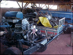

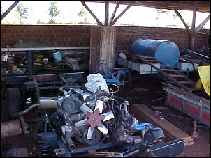

    Hoje fui visitar o Brancão-Lost em sua estadia no Hotel Fazenda.
    Segue duas fotos retirada por um paparazzi!!!
    Abraços saudosos de uma trilhazinha...
    Kim.
