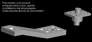

    intão não tem muito segredo é só comprar os hight sterr e mandar o meca colococar
    imprima uma foto pra ele ter ideia do que se tá falando os meus eu comprei do Rafael da X4 mas tem tambem o afonso da TT4 ( AMBOS DO FORUM ) eu tambem sou do interior e não sofri muinto pra fazer o meu

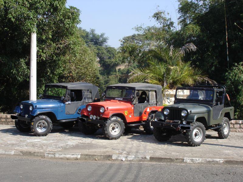

    algumas fotinhos e esquemas par vc mostrar pro meca a primeira é do meu jeep a segunda é do elmer por sinal muito bem feito o meu eu usei um hight com dois furos eu achei mais facil !!!!
    Miniaturas de Anexos Miniaturas de Anexos -storm-006.jpg   -barra-de-direcao.jpg   -lingueta_pino_2.jpg   -pinos_1.jpg   -lingueta-pino-final.jpg

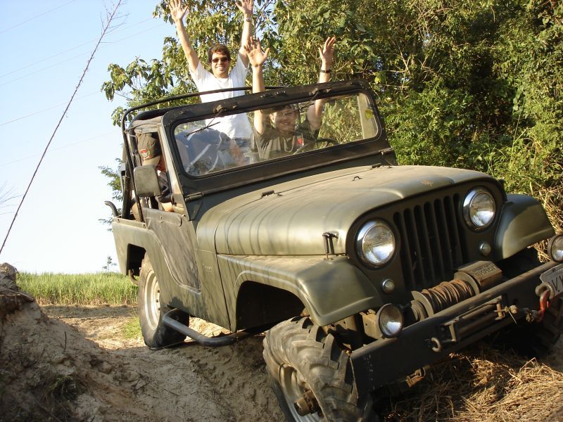

    Ta ficando 10 seu jeep
    Parabens
    Nao sabia que so com SPOA cabiam os 38"
    Fala Sergio !!!
    Então, ta SPOA e tem os calços de 2'' na carroceria, nas rodas tem espaçadores de 4cm e off set -22 acho.... Coube, a frente é tranquilo, na traseira tem que cortar o paralamas um pouco, o meu tem só um pedacinho cortado mas esfrega no pne, vou cortar mais...
