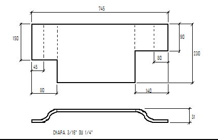

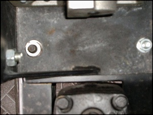

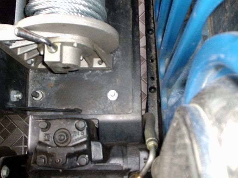

    Olá a todos!
    Como eu instalei o guincho e alguns estão querendo saber como foi feita a chapa de base, estou adicinando alguns fotos e um croquis para dar uma boa idéia de como foi feito.
    []`s8)
    Miniaturas de Anexos Miniaturas de Anexos CJ5 - 72 - Chuvisko-chapa_base.jpg   CJ5 - 72 - Chuvisko-p1010054.jpg   CJ5 - 72 - Chuvisko-p1010055.jpg
