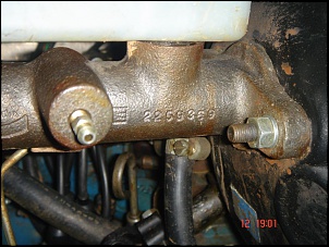

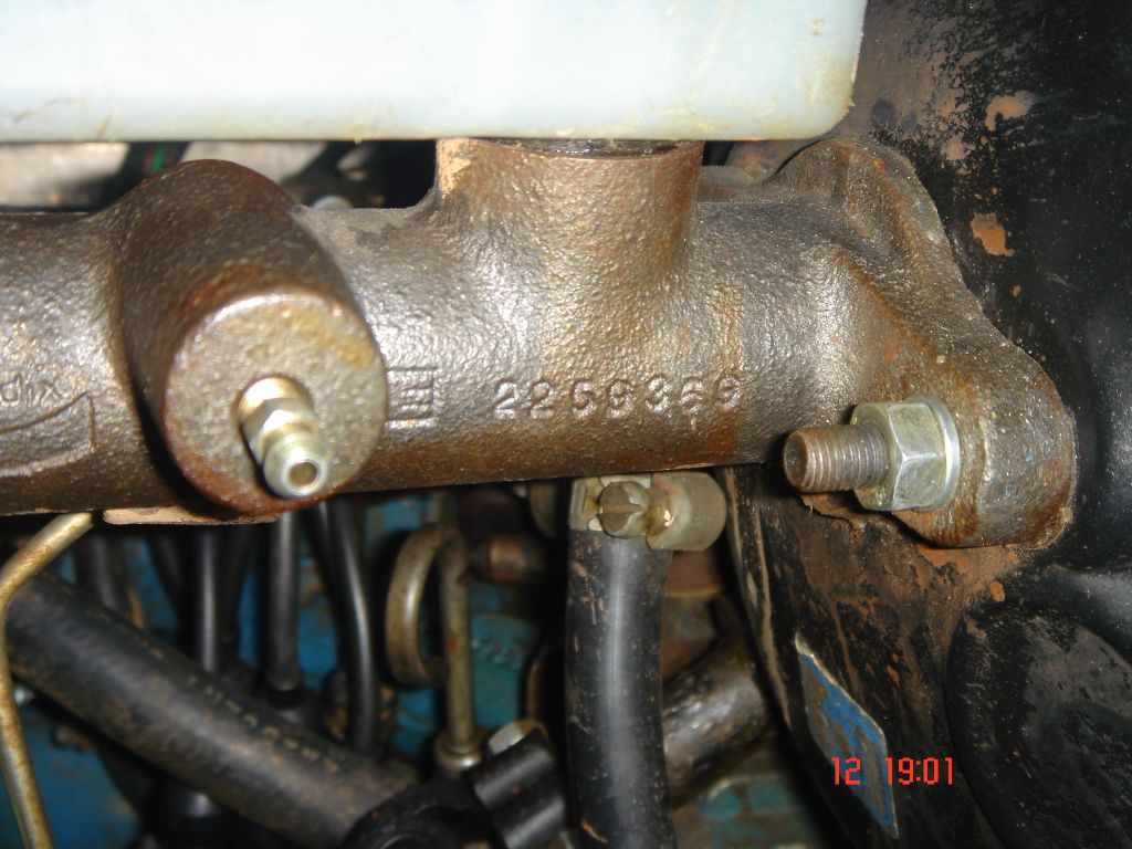

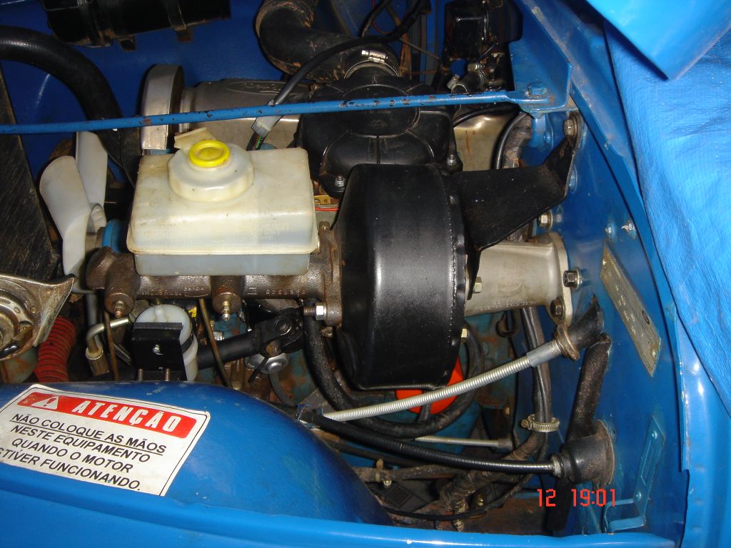

    Cilindro Mestre F-1000
    All,
    Estou colocando algumas fotos do cilindro mestre da F-1000.
    []'s 8)

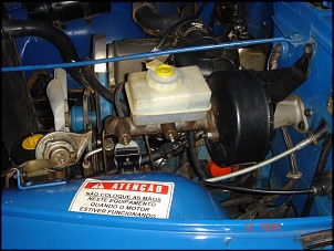

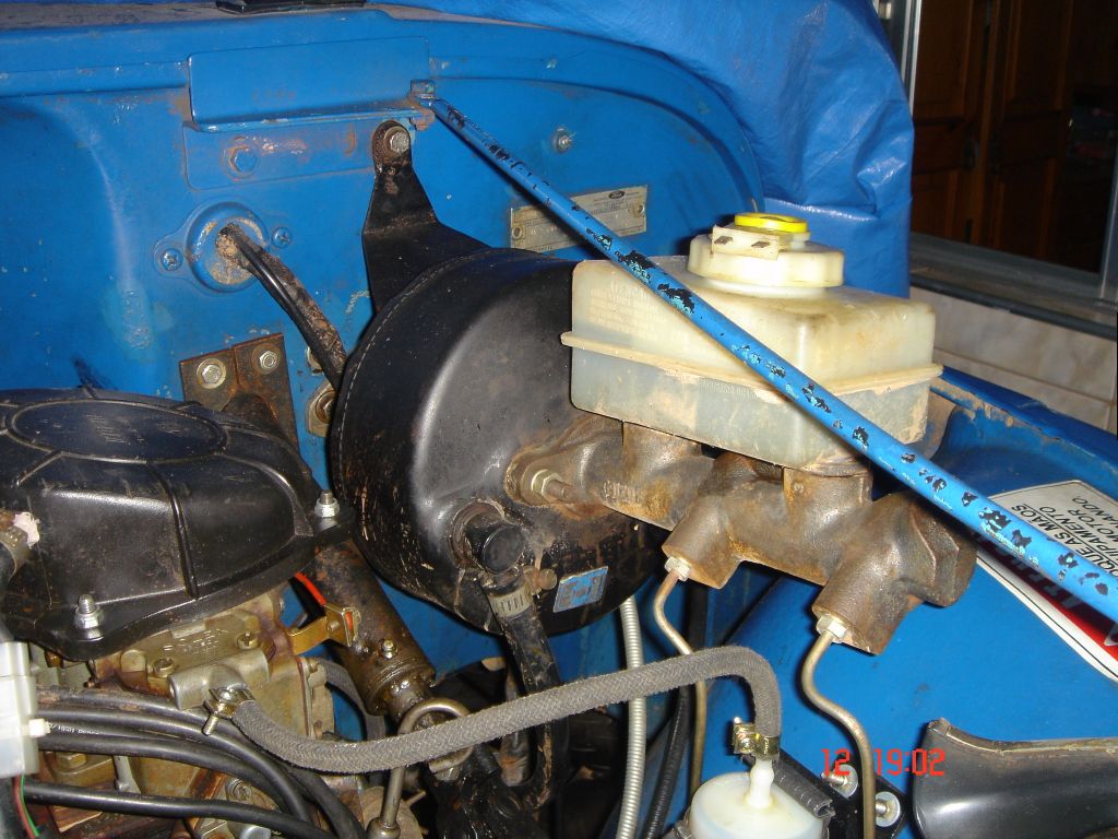

  • #31
    Usuário Avatar de Hélio
    17/03/2003
    Sto André/SP
    531
    All,
    Mais detalhes.
    []'s 8)

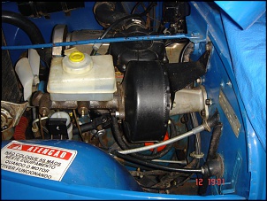

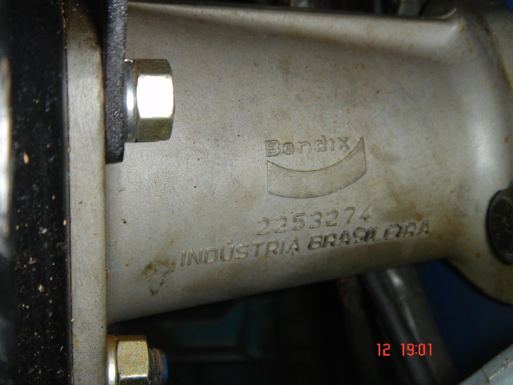

  • #32
    17/03/2003
    Sto André/SP
    531
    Cilindro mestre F-10000
    Mais uma.
    Miniaturas de Anexos Miniaturas de Anexos CJ5 - 72 - Chuvisko-dsc04651a_627.jpg

  • #33
    Usuário Avatar de Thiago Rodeghel
    06/08/2003
    São Bernardo do Campo/SP
    2,797
    Agradecimentos: 11
    Blz Hélio, valeu pelas fotos
    Já estou na procura do cilindro. Vou comprar da Varga, pq me falaram q a furação fica certa, com o hidrovácuo Varga. Tbm me falaram q o cilindro da D20/Veraneio fica certo no hidrovácuo do Opala.
    Então já estou na procura...
    [s]

  • #35
    O servo e o suporte parecem ser o dbendix e opala anos 87, 88...
    e o cilindro de F1000 encaixou s/ problemas?
    Quero montar algo assim na minha F75, pq freio de navio cruzeiro é fogo, freia hj e pára amanhã...
  • #36
    17/03/2003
    Sto André/SP
    531
    Citação Postado originalmente por Ovelha
    È isso mesmo........acho que a parte do hidrovácuo são iguais (opala, f-1000, d-20, e sei lá mas o que).....observar somente que o cilindro mestre e o hidrovácuo sejam da mesma marca/fabricante, assim vc não terá problemas.
    []'s freando 8)
