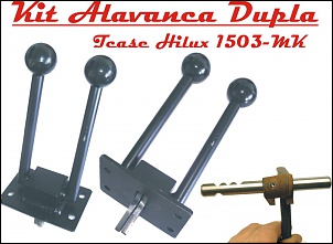

  • #54
    24/09/2003
    6,593
    Ramiro,
    Tem 2 modelos de flange. Essa que fiz para o Beto, que reduz e muito o comprimento total do conjunto, a flange fica com 113mm, mas só serve se usar esse kit de redução especial.
    Tem a flange que monta a tcase original, com ou sem kit de redução, que tem 168mm.
    Parece que a diferença é pouca, mas 55mm pra quem tem problemas com comrpimento do cardan pode ser muito.
    referência descrição componentes preço final
    1503-MK Kit alavanca dupla para tcase Toyota Hilux alavanca, parafusos, modif. dos eixos e grafo, novo garfo de acionamento R$ 234,00
    1505-MK Kit redução 4,7 para tcase Toyota Hilux 21estrias. Material SAE 8620 conjunto de 3 engrenagens R$ 1.560,00
    1510-MK Flange em alumínio para montagem cambio auto ZF4h22 ou ZF4HP22 na tcase Toyota Hilux flange, luva, 2 retentores, rolamento, parafusos R$ 1.092,00

    Algumas fotos pra vc entender melhor.
    Alavanca Dupla, garfo e eixos modificados (vc precisa me enviar os garfos para modificação, ou eu envio desenho para que vc mesmo modifique)
    Kit de redução 4.7:1 que irei montar no Kalango essa semana.
    Não tenho fotos da flange do Beto, pois ainda está em fabricação.
    Miniaturas de Anexos Miniaturas de Anexos -1503-mk-alavdupla.jpg   -1505-mk-4-7-21estrias.jpg
