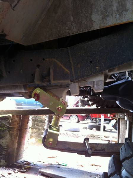

    Sábado pela manhã instalei o par de jumelos revolver dianteiros:
    Ainda tem 1" de amortecedor pra abrir e do outro lado exatamente 1" pra fechar. Falta uma rampa mais alta e pro jumelo abrir totalmente teria que trocar os amortecedores mas já melhorou bastante o curso além de diminuir a torção dos feixes.
    Fala Elmer, tudo certo?
    Vi que você tirou o batente de borracha do jumelo revolver para ele fechar mais com o jeep em repouso.
    Oque você fala disso?
    Ficou bom?
    faz barulho?
    o jumelo abre fora da trilha (vc esta sem a trava né?)?
    Apesar de ter SPOAdo não quero ganhar altura!

    Blz cara, tudo ok.
    Retirei aquela bucha de nylon sim pois a distancia entre pinos do revolver fechado dava 12,5cm e dessa forma iria prejudicar o ajuste da minha suspensão, angulo de cáster, etc então removi a bucha que fica na parte central (batente), com isso a distancia entre pinos com o revolver fechado diminuiu pra 8cm que é a altura do jumelo original da band.
    Ficou bom!
    Não faz barulho!
    Não abre fora da trilha, nunca instalei as malditas travas, hehehe.
    A única desvantagem desse modelo de revolver são as buchas de aço que vão montadas no chassi e feixe que deixam o Jeep mais duro.

    Blza!
    Vou limar essas buchas também!
    Obrigado
