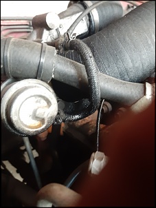

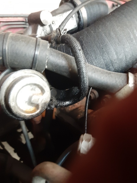

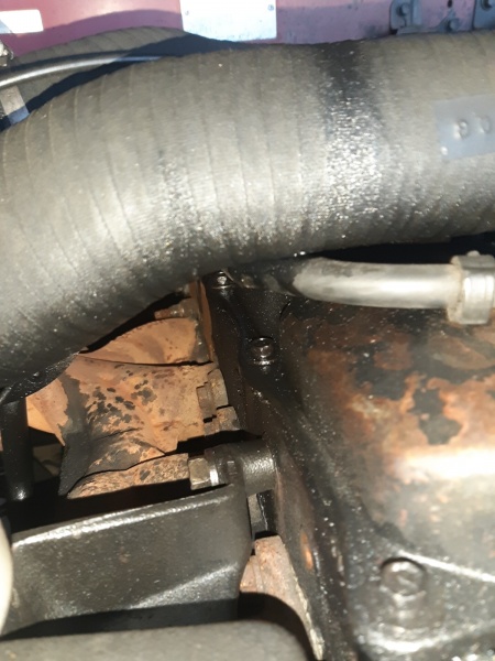

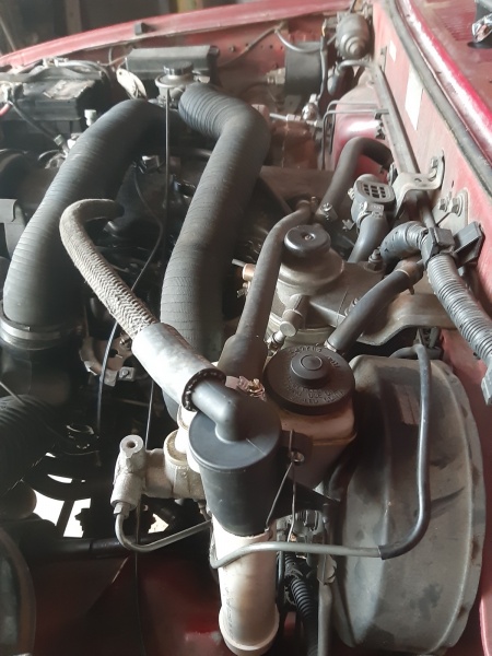

    Óleo na Turbina

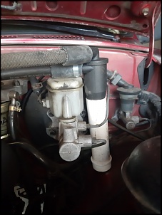

    Estacionada após o uso a Japinha deixava alguns pingos de óleo no chão. Fui averiguar e vi que estava saindo da turbina, mais precisamente da entrada da turbina. Como comprei o kit usado, imaginei que poderia ser folga no eixo e a turbina estaria "babando" óleo.
    Mas como a mangueira entre o filtro e a turbina tbem estava melada achei que podia ser óleo vindo do respiro do motor, que por causa da km avançada poderia estar jogando óleo junto com os gases que manda pra admissão.
    Assim pra testar a teoria comprei um "ciclone" de MWM e montei com um pedaço de cano pra ver se juntava óleo em deslocamento. Projeto tosco, mas pra teste funcionou, a mangueira secou e a turbina não pinga mais.
    Agora é fazer a instalação definitiva com suporte do "ciclone" e novo acesso no cárter pro óleo descer direto.

    Estava jogando oleo pelo respiro por que o motor está um pouco cansado e soprando um pouco? É por isso?
    Exatamente

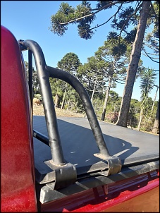

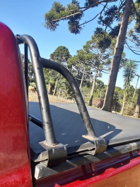

    Neste fds a Japinha ganhou um santo antonio "novo". Não de enfeite, mas pra carga mesmo.

    Ótimo ess3 santo Antonio que levanta os chifrinhos para peças longas que vão ali em cima.

    Citação Postado originalmente por Chucho Melo Ver Post
    Essa é a ideia.
