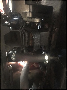

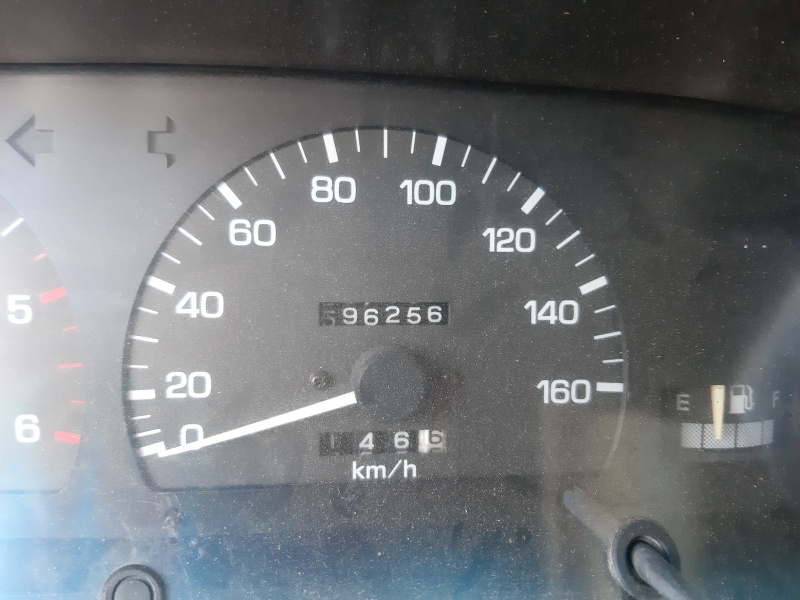

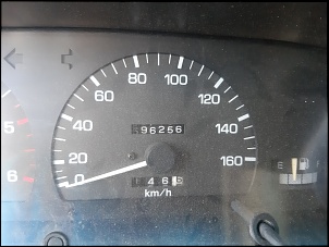

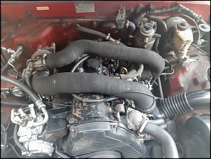

    Turbinada
    E eis que aos seus 596256 km a Japinha ganha um kit turbo.
    Não estava na visada apesar de estar nos planos, mas uma oferta mais que tentadora no OLX me convenceu a arriscar.
    Não montei o manômetro e por isso não é possível saber qual a pressão atual, mas a diferença no comportamento do motor é gritante mesmo sem ter mudado o debito da bomba.
    Agora FNM não dá mais luz alta.
    []´s turbinados

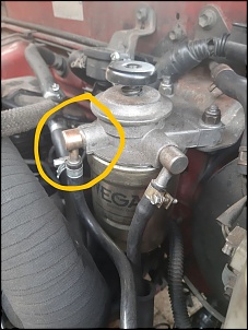

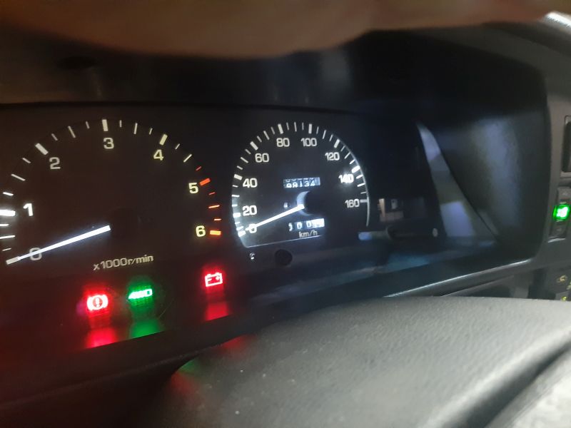

    Bomba & Dentada
    Apesar do vendedor me garantir que estava meia vida, já estava prevista a troca de correia dentada junto com uma revisão de bomba e bicos nos 600 mil km.
    Quase chegando nisso a Japinha começou a apagar em acelerações, como se faltasse corrente no solenoide da bomba, voltando a pegar apenas depois de uns minutos com a ignição desligada. Verifiquei que a fiação do solenoide não estava 100% e fiz uma substituição da parte mais critica.
    Não teve jeito, no caminho do bombista e aos 599 mil km o motor morreu e não pegou mais. Tentei até a bateria arriar, mas foi de guincho mesmo. Num trabalho só foi revisão de bomba, bicos, troca de correia dentada, rolamentos e filtro de combustível. E nesse ultimo, ou melhor no "cabeçote" do filtro é que estava o problema, a mangueira estava solta e com isso entrava ar no sistema.
    Agora faz mais fumaça com pé no porão, mas tá mais forte e pegando mais fácil tbem.
    Outras perfumarias foram o voltímetro com tomada usb no painel e iluminação LED no painel. Agora não parece mais que tem vagalumes lá.
