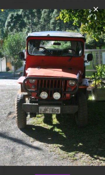

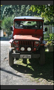

    Estado do jeep na compra em 07/18:
    Motor 4cc de opala
    Caixa de opala 4m
    Diferencial de opala (sim, esta 4x2 )
    Pneus militares 6.0x16

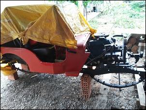

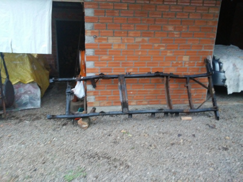

    Durante uma troca de embuchamento da suspensão, parando pra analisar melhor a situação, me deparei comos suportes com folga, feixes extremamente gastos. Resumindo, nada a aproveitar. Daí "já que" tinha que arrumar, resolvi desmontar e refazer do zero

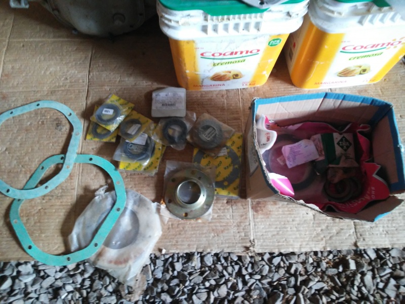

    A uns 3 meses atrás encontrei os eixos. Relação 8x43. Desmontado, com retentores e rolamentos novos.

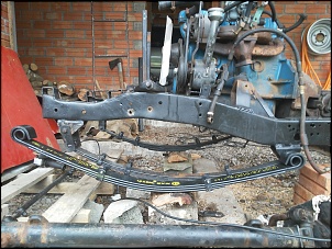

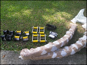

    A alguns dias chegou o kit suspensão da Toyota
    Peças na não, mãos à obra

    Cj3 1954-20190316_155100.jpgCj3 1954-20190316_154845.jpgCj3 1954-20190316_182443.jpgCj3 1954-20190316_155041.jpg
