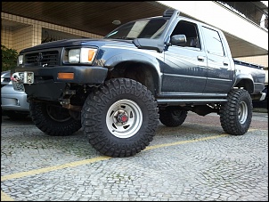

    Preparação de Hilux Japonesa
    Aí vão algumas fotos da minha Hilux 96. Acho que é o último ano das japonesas com feixe na dianteira. Estou preparando ela aos poucos, na primeira foto ainda estava toda original; na segunda, com os pneus 32 e uma tentativa de escape elevado que não deu certo; nas duas últimas já com os mud 35".
    Até agora o que já foi:
    - revisão geral da mecânica, freios, suspensão
    - guincho 12.000 Smittybilt
    - parachoque dianteiro customizado, com guincho embutido
    - lift de carroceria de 2 pol
    - lift de suspensão com calço na mola traseira 1,5 pol
    - rodas de aço 15x8
    - pneu Maxxis Creepy Crawler 35
    - estribos tubulares
    está nos planos:
    - parachoque traseiro
    - kit de suspensão (molas, jumelos, amortecedores)
    - pintura nova (prefiro ela sem as faixas)
    - melhoria na direção (essa ainda não decidi o que fazer)
    - faróis auxiliares
    - e por aí vai!

    O motor é turbo? A relação dos diferenciais está encurtada? Coloque mais detalhes...

    O motor dela está original e a relação também. Como ela já é bem reduzida, acho que nem vou mexer na relação. A 100Km/h ela fica cravada em 2500 rpm com os pneus 35. Ficou um pouco mais lerda nas retomadas em alta, mas nada que incomode muito.
    Sobre o turbo, estou pensando ainda, no momento não é prioridade. Quero acabar a suspensão toda antes de partir pro motor!

    Mais umas fotos dela, agora fora da garagem

    Boa tarde cassiano, eu tenho uma hilux cs 2.8 turbinada, eu faço trilha com os 33 e acho q ela vai muito bem, mas apareceu uns maxxis 35 pra colocar nela, como ela se comporta na trilha?? muito amarrada?? no barro vai bem??

    Oi Sandro, demorei pra ver a sua mensagem. Mas se ela já está turbinada, eu mandaria ver nos 35 sem pensar! Não sei como está a altura da sua Hilux, mas talvez você só precise levantar um pouco ela pois os 35 podem pegar um pouco na frente.
    A minha está com motor original e rodo com os 35" sem problema algum!! Mas mundo o ideal seria instalar um kit 4,70 na cx de transferência!

    Cassiano, como fica a frenagem com este 35"?

    Tá irada!!! Bem legal.
    O parachoque é o dela mesmo? Só foi cortado? Ou está para fora para caber o guincho? Como fez este parachoque?

    O parachoque é o original. Ele foi reforçado e alterado pro guincho ficar embutido. Vou postar umas fotos com a "operação".

    bacana sua Hilux Cassiano ,fiz uma 2 anos atraz tambem que ficou muito bala,este carro é excelente pra montar um monstrinho,exige poucas modificaçoes e ja vem de fabrica com itens excelentes que permitem abusar bastante delas.....coloca um kit 4.70 na t-case e verá que seu carro é muito mais potente do que imagina,pois a minha era turbo,mas nem precisaria ser com o kit .

    Valeu Fabiano! Já achei ela nos seus tópicos (na verdade até já tinha visto foto dela antes), realmente vc arrebentou, a picape ficou show!!! Só que o tópico "morreu", você tem notícia do carro depois disso?
    Sobre a potência, eu acho que ela já é bem reduzida. Não sinto falta de motor nas arrancadas e em primeira e segunda, mas nas retomadas e pra manter velocidades mais altas ela sofre. Por isso estou considerando a turbina ao invés da redução.
    Vi que você mexeu também na direção, vai ser uma das próximas prioridades. Se você não se incomodar vou querer trocar umas figurinhas... Pelo que já pesquisei é o ponto fraco desse carro!
