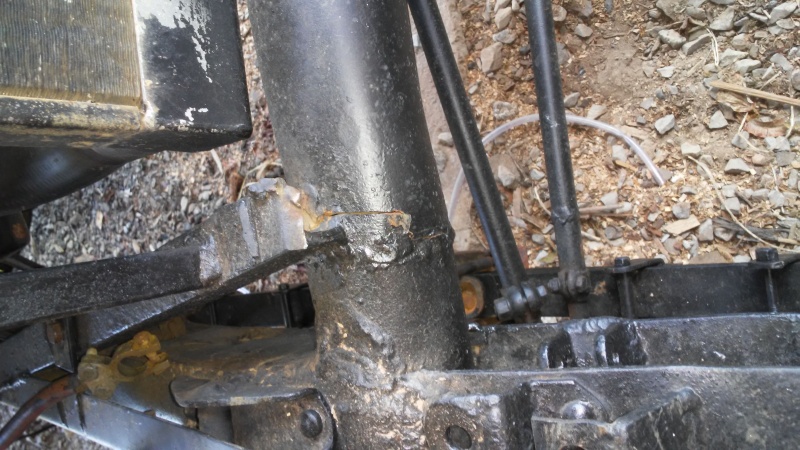

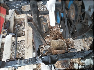

    E aparecem os problemas. kkkk.
    em algum momento no passado, o jumento que adaptou a direção hidraulica teve a capacidade de abrir uma toca na travessa tubular para encaixe do setor. acredito que esse foi motivo de uma rachadura na outra extremidade da travessa. pelo que dá pra ver foi soldada e ressoldada algumas vezes. chega a dar medo.... no mais, tudo normal para um chassi de 65 anos.
    Daqui uns dias o chassi vai ser enviado para jateamento e limpeza, como o jeep nao fazia trilha espero não encontrar mais surpresas (trincas).
    junto a isso, alinhamento, troca da travessa dianteira, alongamento do chassi na dianteira e cintagem do chassi por cima e por baixo. a principio com aumento entreeixos de 15cm na frente e 5cm atras

    Zauzeta,
    Muito bom! Chassis cintado fica muito forte! Não fica nem aquela flexibilidade.
    Na foto 3 dá para notar que foi apenas cortada a travessa, simples assim.
    Não haveria problemas se ao menos tivessem moldado uma chapa para fechar o tubo deixando um L para soldar no chassis.
    Em se tratando de adaptação os problemas ficam todos em volta!
    Eu tenho recomendado:- Cuidado com adaptações, na maioria das vezes voce ganha de um lado e perde de dois.
    Att. Aristides Júnior

    Esse corte na estrutura do chassi tubular foi de matar hehehe.

    Com certeza, toda essa região dianteira está meio remendada.
    Vai dar um trabalhão do caramba, mas vou tentar retirar tudo e refazer da maneira correta.
    Foi.. kkkk
    isso que não falei que ele tinha os jumelos do cj5! aí pra compensar a diferença de largura junto ao suporte colocaram um pedaço de pneu recortado (mas isso já tinha visto antes de comprar, e como já queria trocar a susp mesmo não me apeguei a esse detalhe).
    no seu perfil diz que você é de Flores da Cunha. Fui buscar os eixos aí, peguei do Jeferson, que tem a F75 cinza.

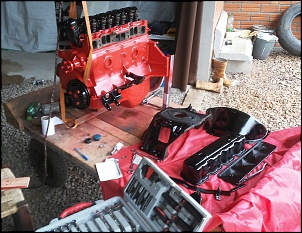

    bueeenas
    como tô fazendo sozinho na minha garagem, e com dois trabalhos tá difícil sobrar tempo pra mexer no jeepinho. mas vamos lá... heheh
    motor revisado, limpo e pintado. Bloco vermelho Hainan com tampas e acessórios pretos.
    E o bichinho vai ganhar injeção eletrônica!!
    já tô com algumas as peças em mãos pra iniciar as pequenas modificações. já nos próximos dias inicio as modificações no coletor de admissão e polia com roda fônica.

    Zauzeta,
    Continuo acompanhando!
    Gostei muito do capricho na montagem e pintura!
    Entendo todo o sacrifício que faz! Mas já está valendo a pena.
    Através das suas mãos está nascendo um novo jeep.
