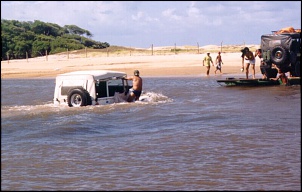

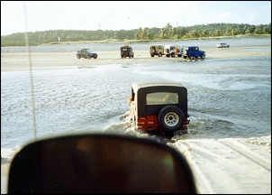

    Aí começou a brincadeira... vi aqui no forum um coletor dimensionado 4x1 e resolvi que com uns cavalinhos a mais talvez eu conseguisse ultrapassar uma towner ou até uma kombi 1300 (carregada)... Resolvi apostar na idéia e coloquei um DVF 446 à álcool original dos opalas 6 cilindros, ai o bicho ganhou folego! Atualmente tô com um comando do 151-s engatilhado e um filtro esportivo a caminho! E também pensando em rebaixar o cabeçote mais 1,0mm (já é rebaixado 0,5mm). Uma bobina do gol MI também é benvinda. Com a configuração atual ele anda a 100 km/h na estrada e crava os 120 do velocimetro se pisar. Logico que eu preferia colocar um 6 cilindros injetado ou um mwm 2.8 de s10, ou quem sabe um 3.0 da ranger (modesto naum?) mas enquanto eu não me formo e o din din não sobra (aliás só falta) vou curtindo cada passo dado. Quanto a passeios, já fiz vários, alguns bem legais. Segue algumas fotos de passeios com a configuração antiga e também alguns roteiros dos passeios
