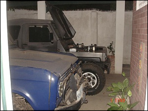

    seguem umas fotos do engesa repaginado, e agora com nova compania em casa!

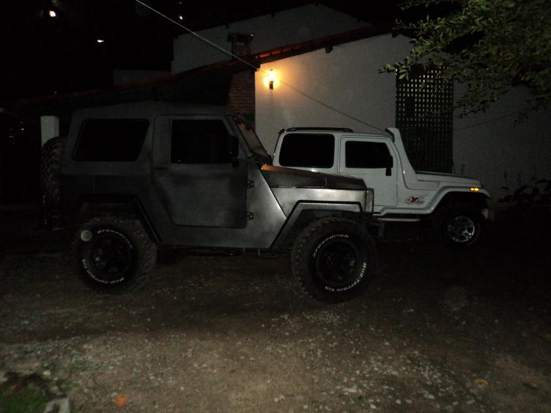

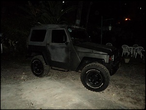

    mais umas do engesa
    Miniaturas de Anexos Miniaturas de Anexos -dsc07428.jpg   -dsc00030.jpg   -dsc00101.jpg
