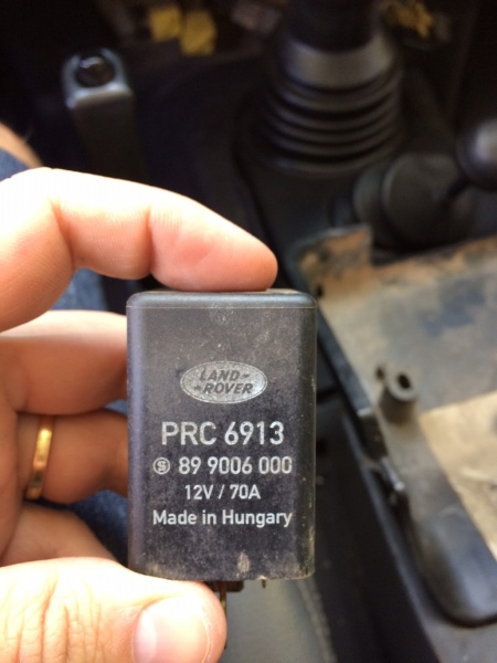

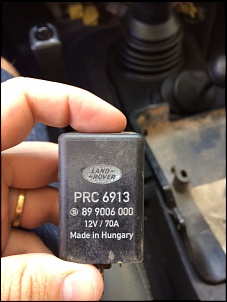

    Fui fazer uma rápida revisão na parte elétrica para fazer a transferência no Detran, algumas luzes não funcionavam, a partida estava demorada e eu achava que era as velas de aquecimento do Diesel, levei em um eletricista e achamos uns relés ruins, substituímos os universais, no entanto o relé de aquecimento do Diesel (PRC6913) está "torrado" então vou precisar trocar, vocês sabem se existe algum substituto nacional para esse relé? ou a melhor opção é comprar fora mesmo? O carro ainda está "perdendo" energia, como o tempo estava curto combinei de levar o carro de novo para o eletricista depois que eu achasse o relá para ele dar uma geral na parte elétrica.

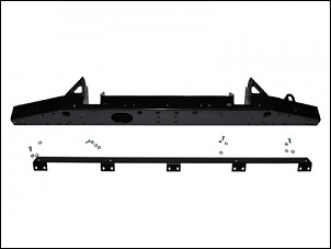

    A princípio vou ter que comprar a parte Traseira do Chassi (imagem abaixo), o meu está bem amassado, parece que puxava algum equipamento ou rebocava outros carros.. aqui no Brasil está por volta de R$ 1500 (novo), na BritCar está na faixa de 120 libras, peso de de 14 kg, vocês tem ideia do custo de envio disso? passaria sem imposto? pensei em trazer como bagagem especial no lugar de alguma mala, tenho uma certa facilidade para fazer isso, mas o problema é que é uma peça de 1,5 m. Talvez a saída seja procurar alguma usada em bom estado.
