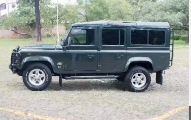

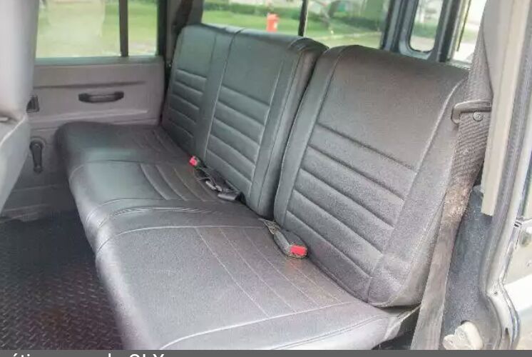

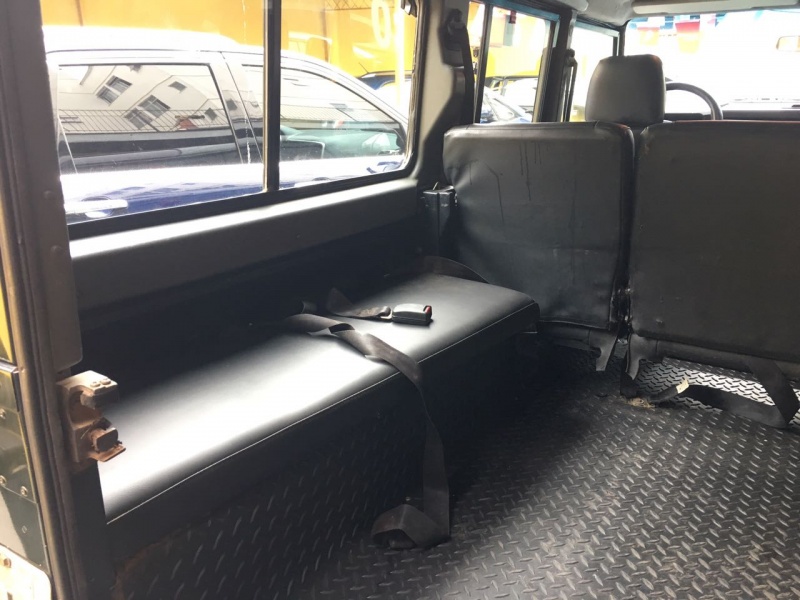

    francaclayton... mundo pequeno esse né... o mais engraçado foi que não desisti... continuei diariamente procurando na net... ate que surgiu um anuncio no olx da "jabiraca". O cara anunciou no dia 14 e no dia 16 comecei a negociar com ele. Fechei no dia 22. O preço desses carros hj esta mais salgado que a 5 ou 8 anos atrás... impressionante, só que muito difícil achar alguma que não tem nada para fazer. As vezes ta file... mas por baixo... o famoso lobo em pele de cordeiro. Pesquisei viaturas da policia de São Paulo, procurei leilões, procurei carros mais novos... mas ai o orçamento não permitia... e comecei a fazer conta... Essa que peguei dei certo pq passei uma moto minha como parte do pagamento... ai a volta foi menor e sobrou espaço para dar o banho de noiva nela. O projeto e preparar o carro para em breve fazer uma grande viagem... mas so coloco a "Jabiraca" na estrada depois de uma revisão de cabo a rabo. Segue fotos dela...
    Anexo 543921Anexo 543922
    Anexo 543923Anexo 543924
    Acreditem... ela vai precisar de muito carinho! KKKKKKKK
    Tirelo, sua viatura está muito bonita!! Desejo-lhe muito sucesso e felicidades.. realmente esses carros estão virando raridade e estão encarecendo, vale muito a pena cuidar bem e fazer reparos de qualidade com boas peças e bom profissionais!!
    Parabéns pela viatura!!

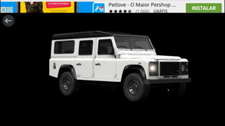

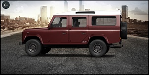

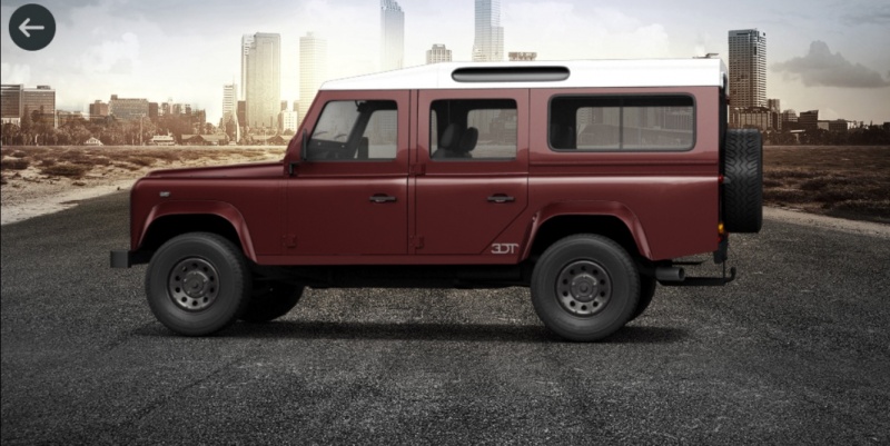

    Achei um site muito legal, dá para simular o carro inteiro, pintar peça por peça, trocar rodas, parachoques, lampadas, etc...
    3DTuning tem até um app para celular/tablet.. vale a pena simular por lá para ter uma idéia..

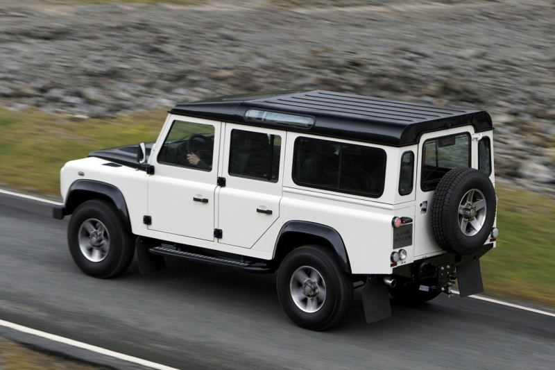

    A minha ideia favorita ainda continua no branco com teto preto.. imaginei algo como essa da fotografia, as grades e faróis gostaria de pintar de grafite (conforme a foto da vermelha ao lado). As rodas originais pintaria de um grafite bem escuro.. A minha ideia seria fazer a pintura em PU mesmo, conforme o Marcelo fez na 90tinha dele. O projeto branquinho assim já daria uma rejuvenescida no carro, quanto ao teto, o que ficaria melhor preto fosco ou pintura brilhante mesmo? Acho que estou desistindo dessa história de utilizar vinil, além de caro para instalar, não sei se o resultado visual seria adequado e também ele não arrancaria a pintura do teto para retirar ele..
    Outras ideias, também ficam bonitas a vermelha e a verde com teto branco.

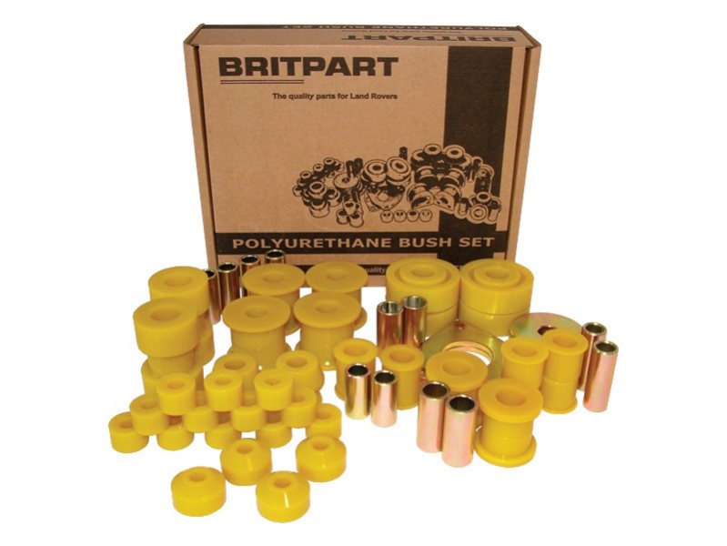

    Estou para fazer a minha primeira manutenção na viatura, levei em um mecânico bem indicado, etc.. no entanto não tenho muita ideia dos valores de mão de obra, as peças comprei por conta própria, o que vocês opinam a respeito do valor dessa mão de obra abaixo? Lembrando que o carro é uma 110 ano 2002 e o mercado é BH.
    R$500 - mão de obra correia dentada;
    R$130 - mão de obra buchas do arco em "A"
    R$230 - mão de obra buchas do braço tensor traseiro
    R$30 - mão de obra junta da tampa de válvulas
    Na verdade eu comprei o jogo completo de buchas de poliuretano (DC7008) na Britcar, o mecânico ainda não orçou esse serviço, somente as trocas individuais de bucha citadas acima. Quanto seria um valor honesto para esse serviço?
    Preciso ter uma melhor noção dos preços cobrados de mão de obra antes de iniciar os serviços.
    Figura: DC7008
    Ainda não tenho confiança para eu mesmo fazer as trocas, preciso acompanhar alguns trabalhos antes para criar coragem..

    Gostei das buchas... Vou comprar tb... A minha vai precisar fazer a suspensão toda tb...

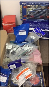

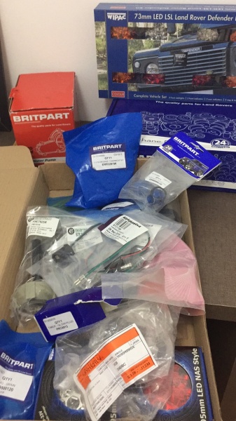

    Pessoal, Chegaram minhas primeiras peças... agora é começar os trabalhos, fazer algumas melhorias recomendadas pelos amigos foristas, a idéia agora é colocar em ordem a mecânica e elétrica..
    ERR3356G CAMSHAFT OIL SEAL 300TDI - DEFENDER- DISCOVERY 1 - RANGE ROVER CLASSIC
    ERR7143 CRANKSHAFT FRONT OIL SEAL 300TDI DEFENDER - DISCOVERY 1 VA>
    STC1188 SIDE/FLASHER WIRING HARNESS DEFENDER MA>
    STC4637 REAR STOP AND TAIL LAMP HARNESS DEFENDER VIN MA ON
    DA1292 DELUXE COLOURED LENS LED LIGHT KIT - DEFENDER
    FTC5414 HUB CAP DISCOVERY 1 - DEFENDER - RANGE ROVER CLASSIC
    STC2847G POWER STEERING BOX SEAL KIT 4 BOLT
    ERR3291W THERMOSTAT WARM CLIM 78 DEG 300 TDI
    TYB500120 DRAIN PLUG PLASTIC AXLE CASING DEF
    PRC7925R CAP EXPANSION BOTTLE WITH SENSOR
    ERR4686BLUE RADIATOR PLUG - SERIES 111 109V8 - DEFENDER - DISCOVERY 1 - RANGE ROVER CLASSIC
    ERR4685 RADIATOR PLUG SEAL RANGE ROVER CLASSIC - DEFENDER - DISCOVERY 1
    PEB500090G WATER PUMP 300TDI - DISCOVERY 1 / DEFENDER
    PRC6913 RELAY GLOW PLUG 2/300 TDI DEFENDER - RANGE ROVER CLASSIC
    DC7008 POLYURETHANE BUSH KIT YELLOW DEF99>07
