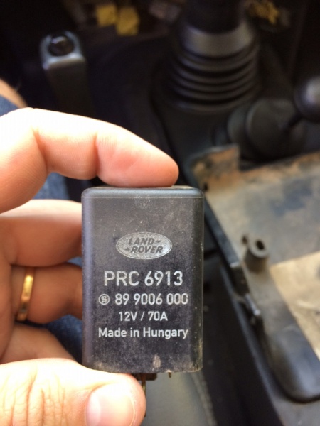

    Fui fazer uma rápida revisão na parte elétrica para fazer a transferência no Detran, algumas luzes não funcionavam, a partida estava demorada e eu achava que era as velas de aquecimento do Diesel, levei em um eletricista e achamos uns relés ruins, substituímos os universais, no entanto o relé de aquecimento do Diesel (PRC6913) está "torrado" então vou precisar trocar, vocês sabem se existe algum substituto nacional para esse relé? ou a melhor opção é comprar fora mesmo? O carro ainda está "perdendo" energia, como o tempo estava curto combinei de levar o carro de novo para o eletricista depois que eu achasse o relá para ele dar uma geral na parte elétrica.
    Anexo 543630
