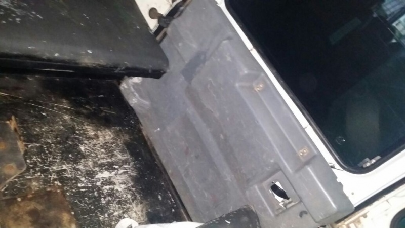

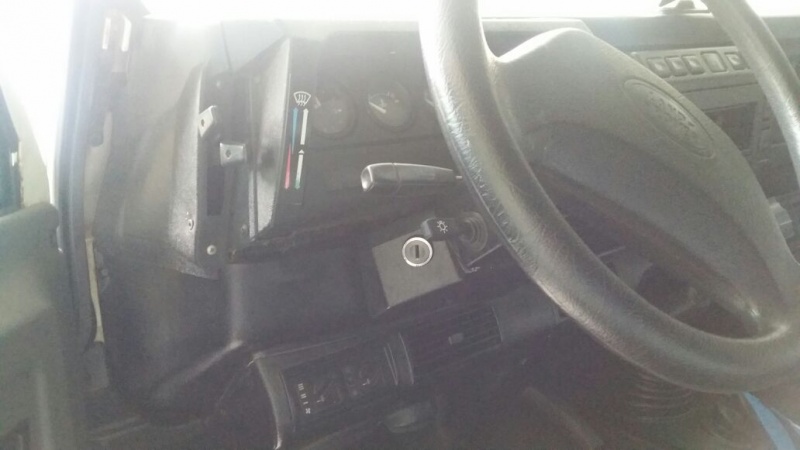

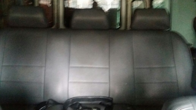

    Quanto ao acabamento, o painel está bem conservado, os bancos estão medianos... dá para rodar, mas merecem um trato e gostaria de reforma-los, não sou muito adepto de trocar por outros bancos, gosto da originalidade.... eu tinha um fusca e andava nos bancos originais sofríveis.. rs...
    Anexo 542935Anexo 542936Anexo 542937Anexo 542938
    O que realmente está precisando de um trato imediato é parte de trás dela... a capa de plástico, pensei em reforma-la quando for forrar os bancos e encapa-la com o mesmo material, ela está integra, só muito riscada..

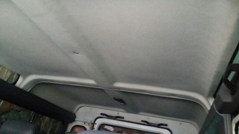

    O teto também está em bom estado, meio caido em alguns pontos, realmente merece uma limpeza e fixação nova... queria aproveitar para fazer uma melhoria nele... talvez alguma manta como o AAssis fez na dele e que melhorou muito a passagem de calor.

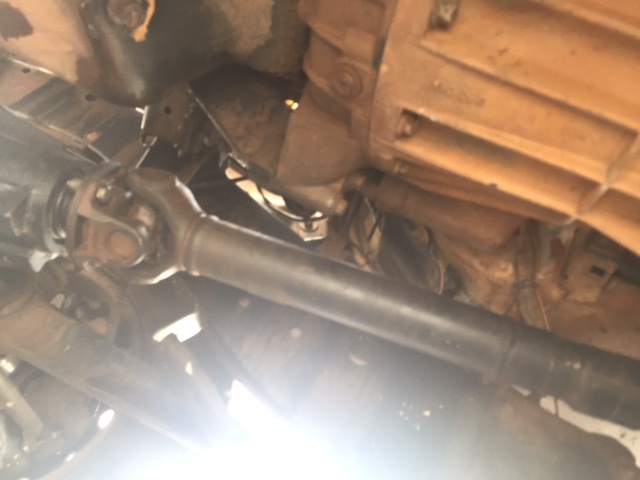

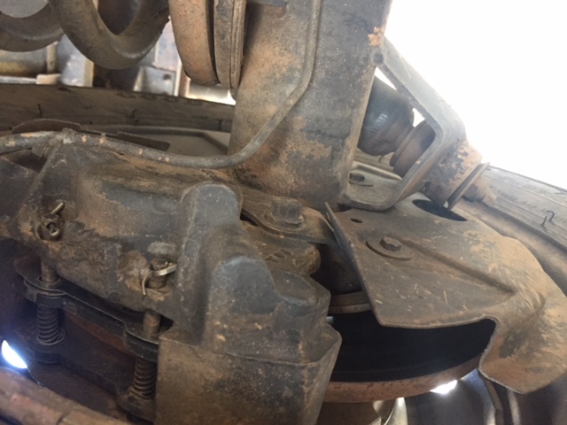

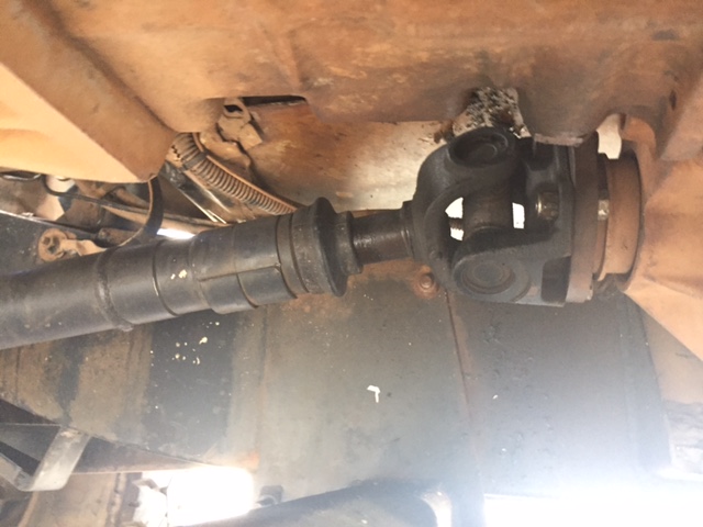

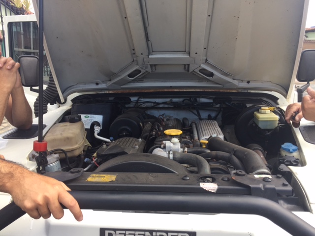

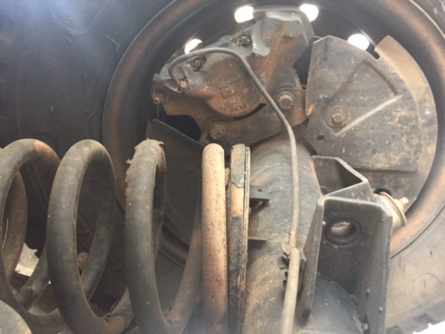

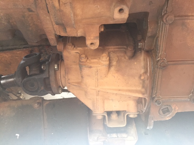

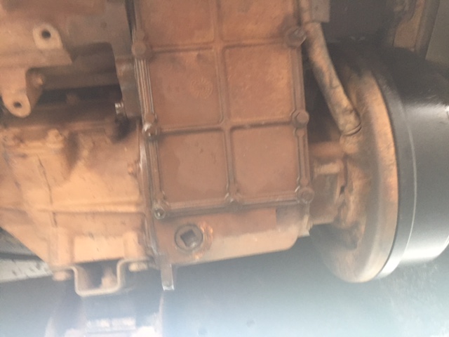

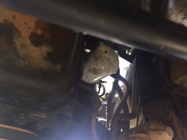

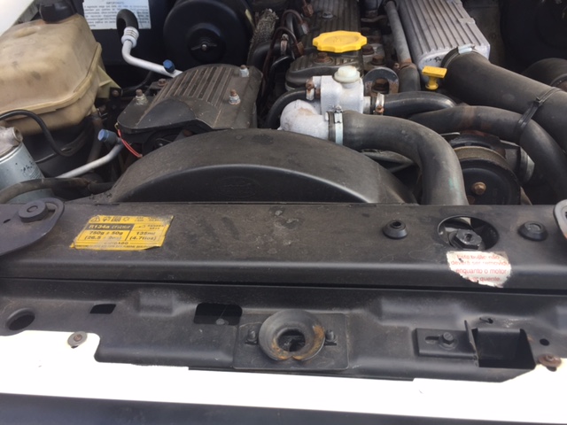

    Essas são as fotos que tirei quando fui olhar o carro... o diferencial dianteiro está merejando no topo em uma solda que fizeram em um reparo, o ex-dono que me mostrou e disse que trocou as peças do diferencial, o óleo está novo e que é para reparar isso rápido ou sempre completar para não baixar e perder o que ele trocou..
    Comentários são bem vindos, principalmente se tiverem alguma recomendação para olhar alguma coisa que esteja chamando a atenção e que mereça uma inspeção de um mecânico.

    As fotos, analisei e vi alguns vazamentos, se tem alguma trinca no eixo dianteiro, tire as pontas de eixo, o miolo, mande lavar bem, solde e monte novamente, tente montar com o Loctite 598, esse é perfeito, não espere mais de 3 minutos pra unir as peças, diferente de outras colas que pedem até 24 horas.
    Tem um vazamento no motor, pode ser o suporte do filtro lubrificante ou até mesmo o vedante do filtro, pode ser também a bomba de vácuo ou a junta da bomba de vácuo, ou até mesmo o carter vazando, neste não use junta, vá de loctite 598 também.
    Na caixa, tem um vazamento comum dos Defender, no pino que vai dois o'ring, esse vídeo abaixo, foi meu pai que fez, pode ajudar.
    https://www.youtube.com/watch?v=9rVjhUQC7bs

    Esqueci de comentar sobre os bancos, forro e tempa traseira.
    Um estofador bom, resolve esses problemas, o teto das 110 geralmente ficam empenado e o seu esta muito bom, a tampa traseira, mande revestir com couro ou corvin, faça as curvas com costura fique muito bonito o acabamento, eu tenho idéia de fazer isso nos cartões de porta dianteiro. Essa semana mandei fazer um banco traseiro basculável, por que o defender 90 as pessoas andam atras de lado e isso é ruim, dependendo do serviço mando forrar os cartões.
