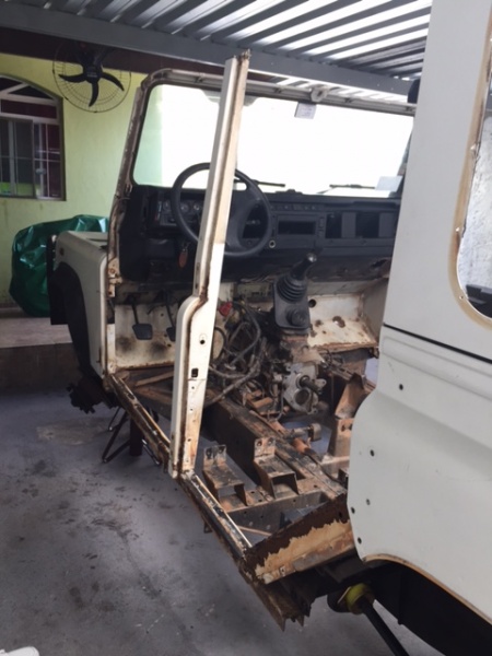

    Oi pessoal, estou eu aqui de volta, desculpem o sumiço, mas estava com muitos compromissos de trabalho e viajando muito nos últimos meses... mas o carro não parou, continuei comprando peças, importei quase todas...
    Agora a reforma começou pra valer, o carro está nas mãos do Genihower... ótima indicação do Marcelo Batista... o cara é muito bom no que faz, tem muito gosto pelo trabalho e faz a reforma do carro como se fosse dele!! Ainda é cedo para falar, mas pelas poucas coisas que já foram feitas nessas últimas 3 semanas, parece ser de uma qualidade indiscutível

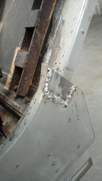

    O estado geral do carro estava até bom, chassis isento de ferrugem, carro nunca teve uma lanternagem, as latarias estão em ótimo estado, tudo muito lisinho e sem massa, exceto por um paralama dianteiro esquerdo.
    As colunas apresentaram excesso de ferrugem, consegui achar uma coluna B e C em muito bom estado, está sendo trocado
    Anexo 548296

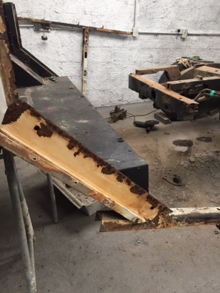

    Coluna C, com oxidação avançada, providenciando a troca...
    Anexo 548298

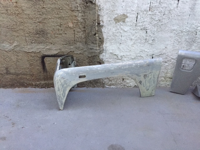

    A única peça que apresentou uma massa de leve foi esse para-lama.. olhando por trás não tem nenhum sinal de amassado, provavelmente foi para tirar alguns pequenos amassados, o genihower está removendo a camada de massa e irá recuperar com o mínimo de massa possível....
    Anexo 548299

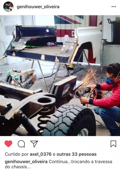

    mais fotos, replicando o post do Genihower... trocando a travessa traseira do chassi... a minha estava bem feiosa... para mim esse é um dos acabamentos mais importantes do carro, se a travessa está pretinha e novinha valoriza o carro..
    Anexo 548302
    Anexo 548303

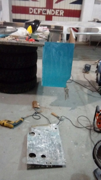

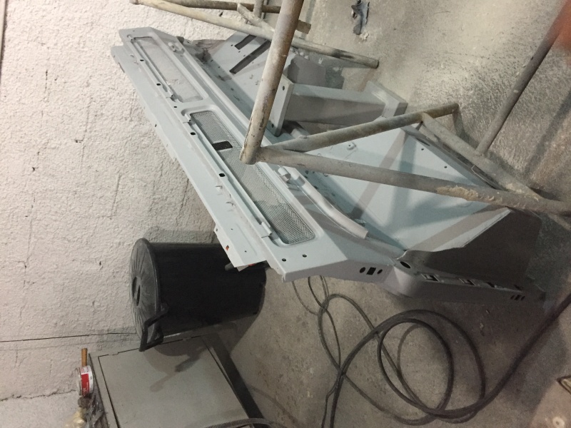

    Também foi refeito o painel corta-fogo
    Anexo 549125
