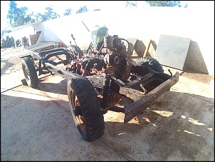

Lá vai, achei um Willys, 100% original, pneus 600x16, todo desmontado, era de alguém que morava na Zona Rural. A patroa aprovou e vai começar tudo de novo.
O ano é 1962, motor Willys 6cc todo retificado, já coloquei bateria e gasolina, perfeito, funciona muito bem, câmbio três marchas firme, caixa de tração ok com algumas folgas nas alavancas que acionam, volante e setor original com pequena folga mas da pra ajustar, a capota era ruim e ja coloquei fora, os dois paralamas eram ruim e coloquei fora também. A idéia da preparação não sei como vai ser, dependendo do andamento vai surgir as idéias, mas adianto que vai ser sem capota.

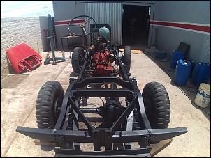

Chegou na última quinta feira, 26/11/2015 e no sábado já estava com o chassi e mecânica pintada, domingo as rodas pintada.
