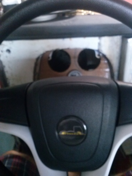

    1 Anexo(s)
    Postado originalmente por Kalasas Ver Post
    valeu Santana. Turma Não sei como vou colocar o cubo do corcel dois na band. As estrias são diferentes. Achei que fosse mais fácil. O que se pode fazer para casar as estrias?
    Kalasas .... meu caro
    Salvo engano ,o volante q bate a estria com o toyota é o volante do fusca,daí tb tem a questão do ano não lembro bemAnexo 545664Quando estava neste estagio do volante(ainda não definido)peguei esse num colega e o cubo usado foi do fusca ,quem usa um volante desse é o colega do ARRANCA TOCO,se por ventura ele não aparecer por aqui voçê faz uma visita a ele ,quem sabe ele não tem uma informação mais precisa.
    Abraçss e PAZ

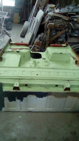

    1 Anexo(s)
    Postado originalmente por jacildo santana Ver Post
    Kalasas .... valeu
    Já escrevi dois textos aqui e quando penso q não meu comput., ou eu apaga tudo.
    Amanhã eu tento novamente.
    :parede::parede:
    Ainda sobre as mantas
    Então Kalasas ,depois q falei contigo, me cadastrei no ML e fui pesquisar e encontrei.
    1- 94cmx10m esse fica 195,90 ,porem a espessura é 1,2mm achei muito fino.Esse com frete cif.
    2- 1 mt x10m esse fica 249,90 ,esse tem espessura d 2,5mm ,achei +ou- .Esse não tive tempo d ver o frete mas acredito q tb seja cif. ,o problema aqui seria o tempo d entrega.De 15 a 25 dias +ou- .
    Anexo 545726Em casa eu tenho esse material q mede 5mm,só q pra usar por bx do carro tenho medo dele descolar com facilidade ,esse auto colante seg. o elmer q usou no carro dele, ainda não descolou,então eu tô na duvida .
    Voçê sabe a espessura desse q usou?
    Há, no Recife encontrei manta d 10cm,20cm e 30cm mais esqueci d perguntar a espessura.
    E a espuma tem por 19,80 500ml
    Abraçss E PAZ

    1 Anexo(s)
    Santana,
    Fui no jipe arranquei o isopor. Range demais cara. E taquei uma a espuma spray no lugar de um deles pra testar. Amanhã vejo o resultado. Apliquei tb uma segunda camada da manta no piso traseiro. Olha cada camada que se coloca fica mais grossa e resistente. Gostei do resultado. Como tenho mais material talvez coloque uma terceira camada. Vai ficar com uns 3,5 mm.
    Kalasas.
    O isopor ainda não usei , agora tô ansioso pra ver essa espuma, devo usar ela pra fechar alguns espaços embaixo na cabine Anexo 545781 eu falo esses espaços bem nas laterais da cabine(eu não sei como faz aqueles círculos marcando) mas acho q dá pra entender ,depois pelo formato do piso,a manta auto colante fica mais fácil de aplicar e como voçê tá falando de colocar 02 ou + camadas aí é q fica bom.No meu caso q a carroceria ainda tá fora vou aproveitar e forrar logo por baixo,talvez eu compre aquela manta e aplique 02 ou + camadas.
    Agora kalasas ,coloca umas fotos pra gente ver onde tinha o isopor e voçê tirou.
    abraçsss e PAZ
