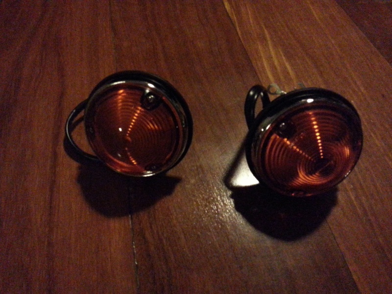

    Anexo 544340Anexo 544343Anexo 544344Este pedi para um amigo meu trazer de Miami. Não usei é original mede japan. Ainda tô tentanto achar um lugar pra colocar mas não acho.
