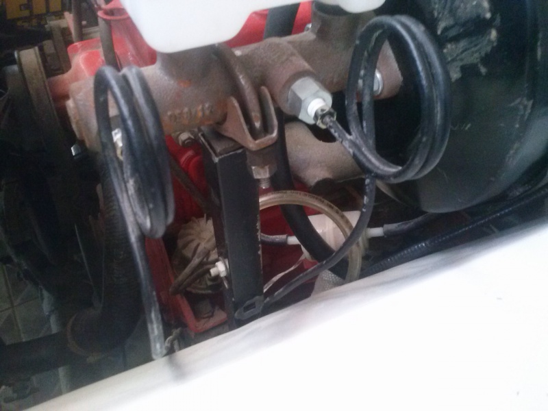

    Detalhar um pouco mais a pedaleira suspensa de Opala.
    Freio:
    Adquiri o kit de pedaleira suspensa através do site gama4x4.
    O primeiro problema que encontrei, foi que o servo-freio bate exatamente no carburador, para fugir deste problema, tive que fazer um novo suporte e aumentei o comprimento da haste que conecta no freio.
    Como aumentei o comprimento do conjunto, achei prudente fazer uma suportação para apoio no cilindro mestre.
    E para finalizar conectei o vácuo do servo-freio ao manifold do motor localizado abaixo do carburador.

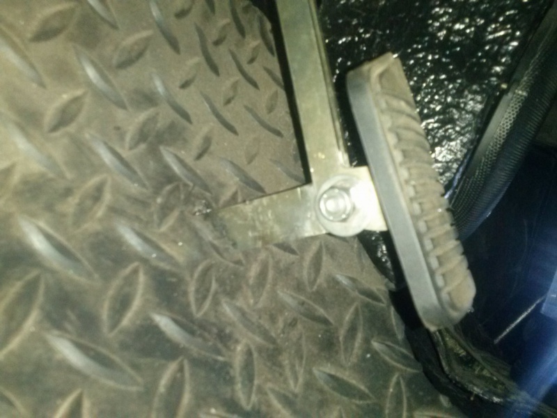

    Acelerador:
    Como o sistema de aceleração do meu jeep estava bom e nunca tive problemas com ele, resolvi manter, somente substitui o pedal e sua fixação. A partir de um pedal suspenso, fiz novas furações e conectei diretamente a haste de aceleração ao motor.
