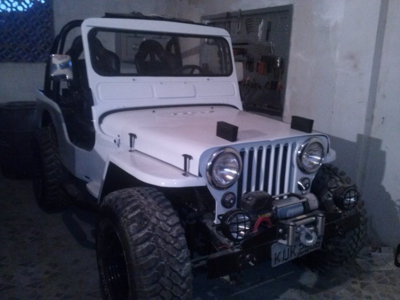

    Acabamentos:

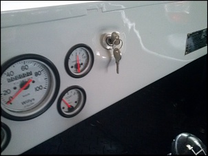

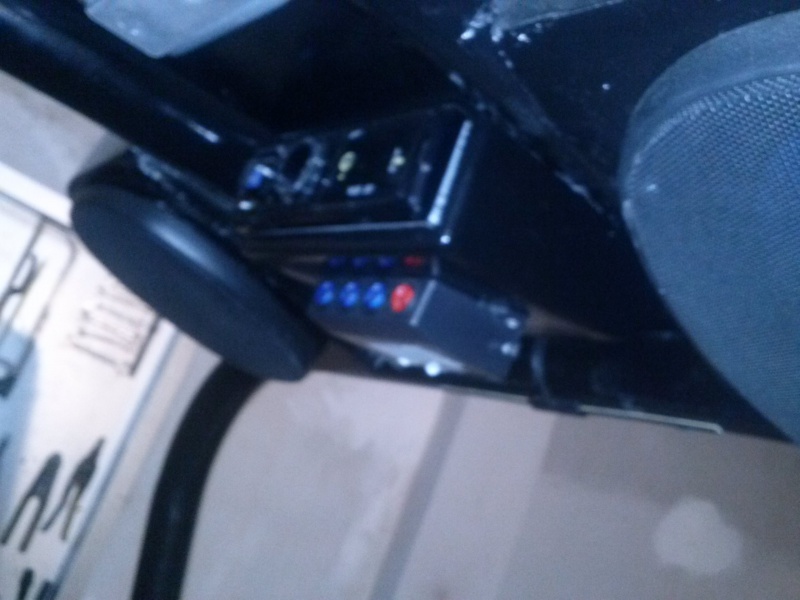

    Painel: Posicionamento dos relógios medidores, ignição e placa de identificação.

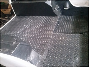

    Instalação do tapete de borracha em formato de chapa de fundo de ônibus.
    Posicionamento das manoplas.

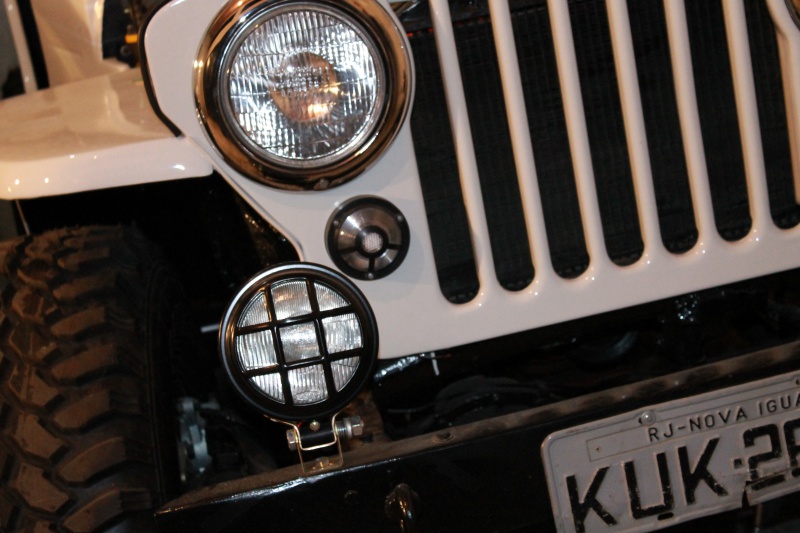

    Montagem dos faróis e lanternas.
    Posicionamento do tampão da porta traseira.

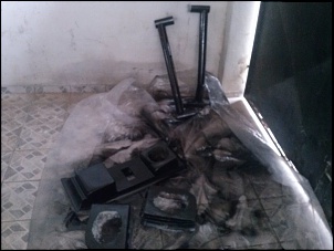

    Bancos
    Montagem da suportação do banco.
    Posicionamento dos Bancos de couro concha San Marino

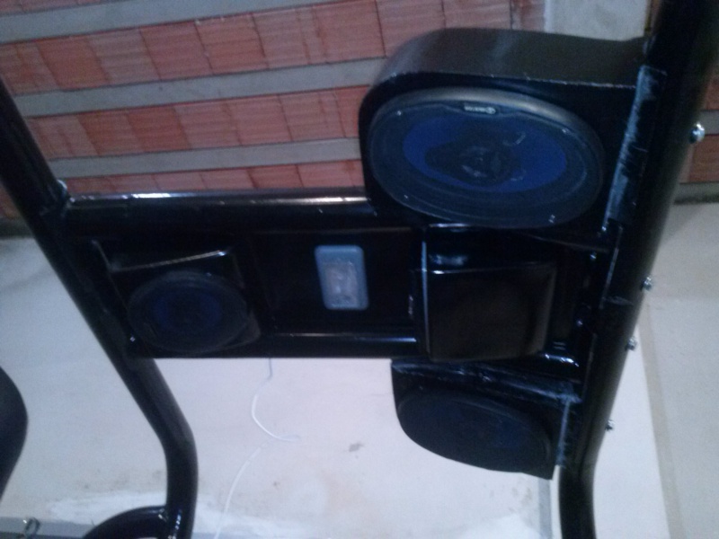

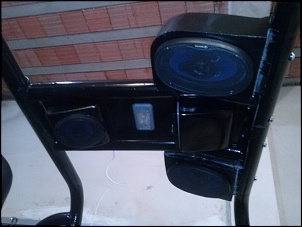

    Fabricação e Pintura das caixas do sistema de som.

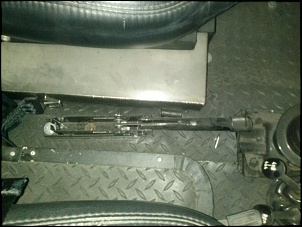

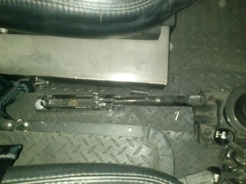

    Freio de Mão:
    Fixação do freio de mão da F1000.

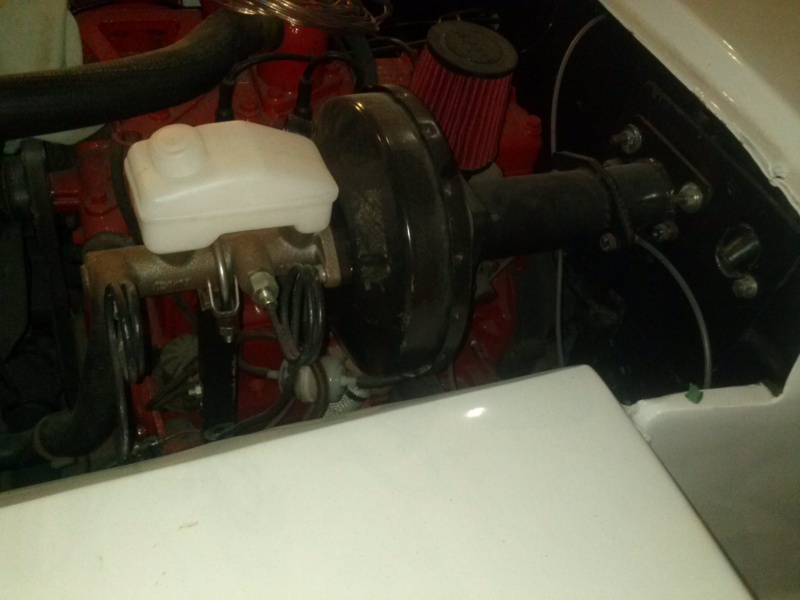

    Freio: Posicionado o sistema na parede corta fogo e conectado ao pedal de freio e finalizado a passagem dos tubos de freio.
    Para finalizar, falta conectar a mangueira de vácuo do servo-freio até o motor. (Ainda não encontrei o suspiro de vácuo no motor go devil).

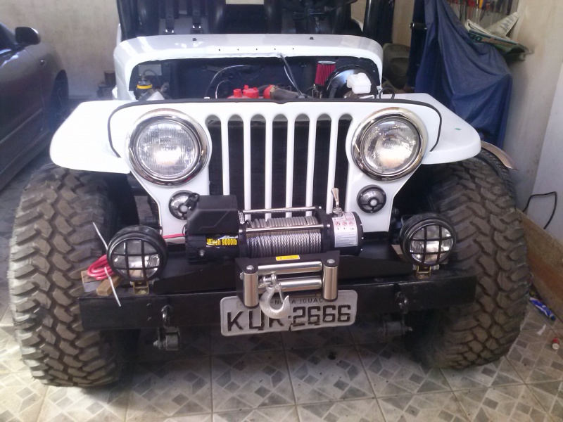

    Fixação do guincho elétrico.

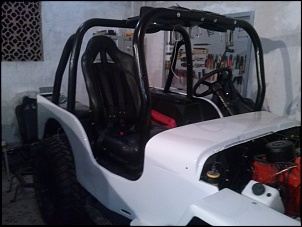

    Resultado Parcial.
