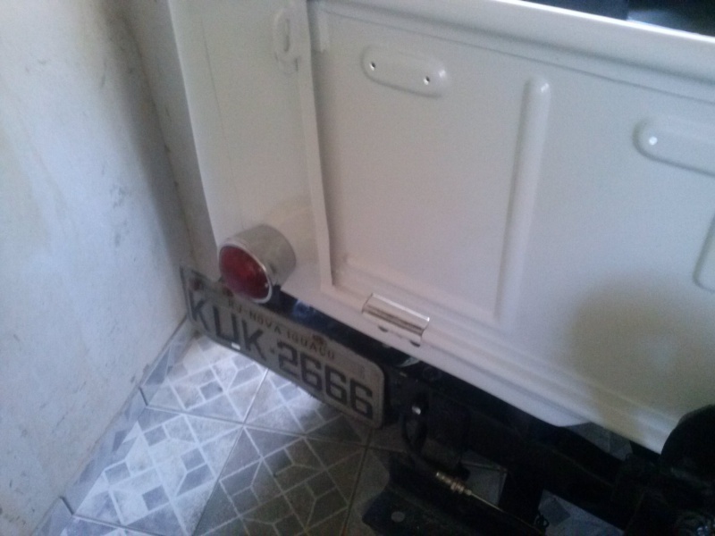

Montagem dos faróis e lanternas.
Anexo 500620Anexo 500621
Posicionamento do tampão da porta traseira.
Anexo 500622

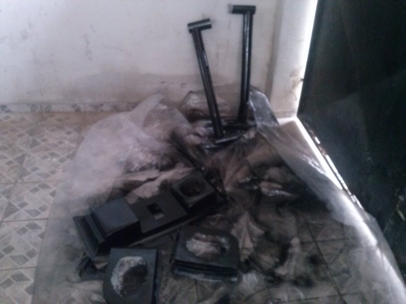

4 Anexo(s)
Fabricação e Pintura das caixas do sistema de som.
Anexo 500627Anexo 500631
Anexo 500628Anexo 500629
