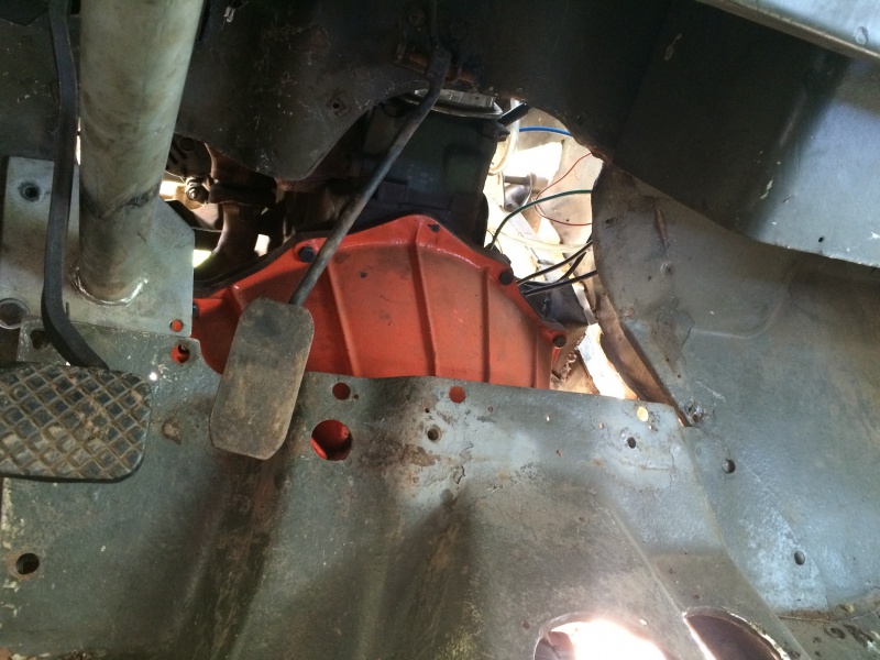

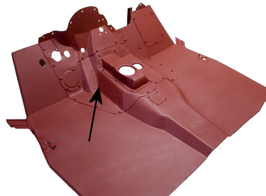

Risso a tampa do cambio tá lá o buraco é na firewall, eu num sei se é do m-38 a1 e tals mas nunca ve esse reconte na carroceria :pensativo:
Acredito ser especifico do modelo militar.
Anexo 494278
Anexo 494279
Talvez só importando.
http://www.ebay.com/itm/Willys-Jeep-...-/181346324557
http://www.ebay.com/itm/291119792183
Isso mesmo Ian, é essa parte de cima que falta talvez tenha aqui:
http://www.steindorffviaturas.com.br/site/
http://www.rossatto4x4.com.br/
http://www.jeepmilitar.com/
Acho que é essa mesma que o Ian postou. Ja procurei em diversas lojas e nunca encontro, a tampa do cambio é sempre de 1960 acima.. Nao sei se todo Jeep abaixo disso é assim, ou se é específica por ser um M38A1... Estou quase fechando com lata e deixando como em todos os Jeep's por ai..
Essa é uma alternativa.. Obrigado pelas dicas
abs

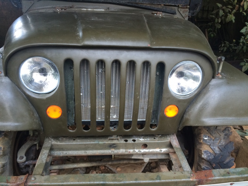

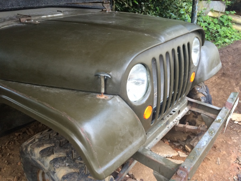

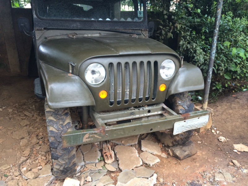

Trocando grade, Paralamas e capô :)
Anexo 498233Anexo 498234
Agora sim..
Já estão trocados os paralamas, a grade e o capô. Simplesmente adorei!
Esta longe de terminar, mas um pouco mais perto do fim rsrs
