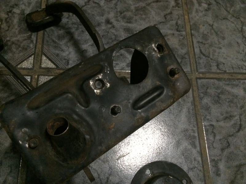

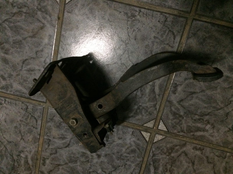

Hoje comprei uma do Opala, seguem fotos, ainda falta desmontar, revisar e pintar para montar no Jeep :)
Anexo 492834Anexo 492835Anexo 492836Anexo 492837
Nessa foto percebam o mesmo problema que terei. Ou seja será necessário furar a pedaleira para unir ela ao suporte do hidrovácuo..
Anexo 492839
Para evitar essa "adaptação" estou pensando seriamente em ir buscar o restante do conjunto.. Será que vale apena? Ou é preciosismo demais da minha parte? Hoje não me lembro mais o que foi adaptado, pois foi feito a uns 13 anos. Pensei em deixar o conjunto todo do Opala para facilitar manutenções futuras...

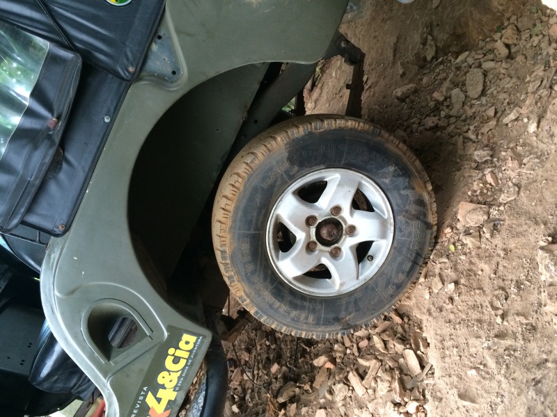

Olha só como parece pequeno o pneu 235/75/15 no meu Jeep é assim mesmo ou a suspensão dele esta muito alta? Apesar que as molas parecem não estar trabalhando...
Anexo 492853
No Macro esta uma promoção 235/75/15 R$ 380,00 e 255/75/15 R$ 420,00 senão me engano.. Acho que não tem muito diferença essas medidas né? Estou pensando talvez no 30/9.5/15 que acredito que ficasse um pouquinho maior que o 255
O fato é que em qualquer uma dessas medidas eu terei de usar espaçador de rodas. Será que consigo usar o 30/9.5/15 ou em ultimo caso 31/10/15?

Pillati pela posição vertical do jumelo, os feixes estão bem arqueados, geralmente eles cedem com o peso e tempo.
Herick,
Pode ser mesmo! Pois tem muitos anos que mandei rebater as molas.. Porém quase não usei.. Acho que não rodei 200km depois disso :)

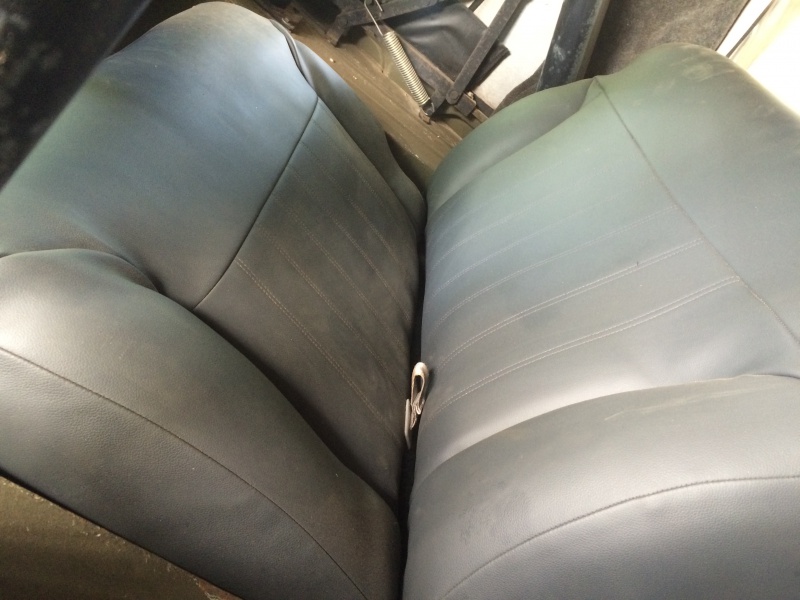

Novos bancos instalados :)
Não ficaram 100% como eu imaginei.. Mas esta valendo.. Achei o resultado final ótimo..
Estão empoeirados na foto pq estou com o Jeep sem as portas e janelas dianteiras enquanto estou mexendo nele :)

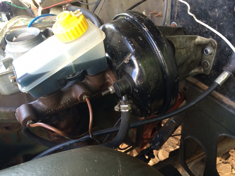

Resolvi ficar com as pedaleiras que estavam por questão de fixação, elas ficam mais firmes que as originais do Opala. Troquei apenas o servo freio e cilindro mestre, acho que ficou mais harmonioso no cofre, porém surgiu um problema.. O Jeep freia, mas as rodas não travam, e o pedal vai até o fundo do curso..
Acho que é falta de fluido, talvez o volume do cilindro seja pouco. Meu Jeep esta com disco na dianteira e tambor na traseira.. Já vi relatos de gente com a mesma configuração e tudo ok.. Sendo assim ou é instalação, talvez se os dutos forem maiores para armazenar um pouco mais de fluido ou fiz algo errado...
