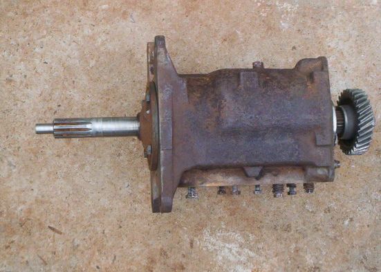

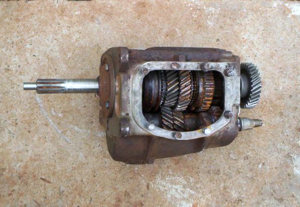

    O cambio ta pronto
    A adaptação do cambio da C10 3M ta pronta(por enquanto vai este mesmo, pode ser que antes dela ficar pronta ela ganhe outro)
    Obs, a ferrugem que aparece nas engrenagens e a moringa quebrada tambem ja foram devidamente corrigidas.
    Miniaturas de Anexos Miniaturas de Anexos F 75 4x4 1965 AmoNstra.-f75_1965_amonstra_037_115.jpg   F 75 4x4 1965 AmoNstra.-f75_1965_amonstra_036_827.jpg

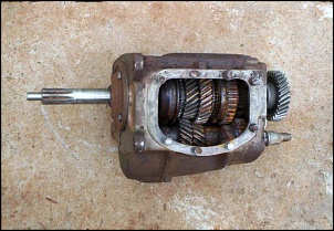

    E o projeto tah andando hein!!
    Tchê, na primeira foto tem abaixo no câmbio um plug (acho que é isto), aquilo ali seria para a luz da ré acender quando engatada? Eu tenho esta caixa e não tem na minha este esquema - foi feito por ti mesmo ou é original?
    Grande abraço!
    Cambio
    Fala Vinicius
    Devagarzinho mas ta andando, aquilo que aparece na foto do cambio é um plug sim, mas nao serve pra nada alem de segurar uma chapa que esta impedindo que o rolamento traseiro do cambio saia de posição, ate que fosse colocada a reduzida, é so isso mais nada, antes de colocar a reduzida no lugar tem de tirar aquilo ali.

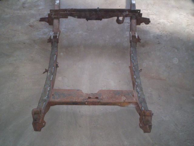

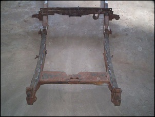

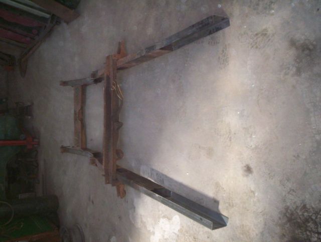

    AmoNstra em pedaços.......
    Novo estágio de construção......
    Só sobrou 1/2 chassi!!!

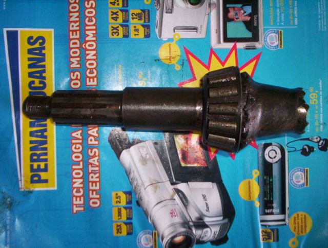

    OLHA O QUE SOBROU DO PINHÃO DO EIXO DIANTEIRO
    Mastigaram ele??
    Haja dente hein!
    Tu vai fazer o reforço só na frente? Ou por toda a extensão do chassis?
    Quero ver com as molas no lugar !!
    Grande abraço!
    Fala Vinicius
    O reforço será feito apenas na frente na parte de baixo do chassi, e por toda a extensão na parte de cima,
    Os feixes dianteiros devem estar montados este fim de semana, a suspensao traseira ainda vai demorar um pouquinho.
    Devagar, mas ta indo....
    Quanto ao pinhão ele ficou liso, sem dente nenhum, e o mais incrivel é que a coroa nao tem desgaste acentuado, apenas alguns sinais , mas o pior de tudo e que era um conjunto 9x53.

    Tava olhando seu chassis desmontado e me perguntando, Como é o reforço que v/c vai fazer? É que se ficar legal eu ponho na minha também....
