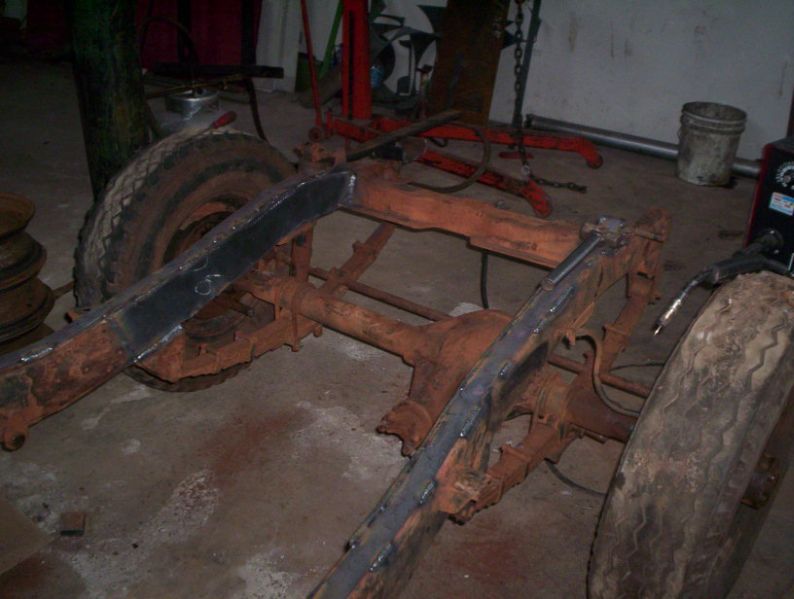

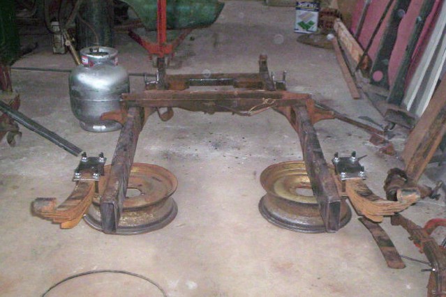

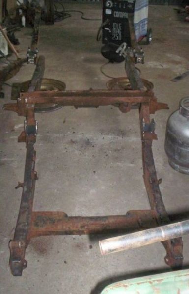

    O reforço esta sendo feito do jeito mais comum , correndo um ferro chato(3/16" por 1e 3/4") por toda a extensao do chassi e soldando alternadamente.
    Num sei aonde mas tem aqui no forum um topico discutindo justamente este assunto de reforço de chassi, da uma olhada lá.
    té+
    Novas Fotos

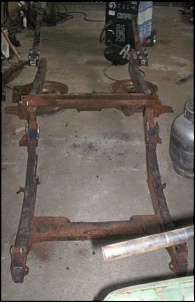

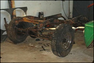

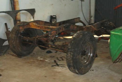

    O chassi tá quase pronto, só falta soldar as sapatas de fixação das molas traseiras.
    Miniaturas de Anexos Miniaturas de Anexos F 75 4x4 1965 AmoNstra.-f75_1965_amonstra_049_454.jpg
    Devagar, quase parada!!!!!!!
    Sapatas de fixação das molas traseiras ja no lugar.....
    Molas traseiras no lugar.....
    Suporte de molas dianteiras todos prontos....
    Molas dianteiras prontas pra montagem...

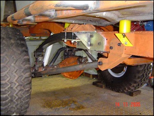

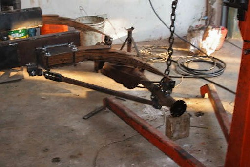

    Começando o 4 link traseiro(Regis cade vc, Fernando Risso cade vc)
    Miniaturas de Anexos Miniaturas de Anexos F 75 4x4 1965 AmoNstra.-100_2931_161.jpg   F 75 4x4 1965 AmoNstra.-100_2934_717.jpg   F 75 4x4 1965 AmoNstra.-100_2933_365.jpg
    F 75 4x4 1965 AmoNstra. Imagens Anexas F 75 4x4 1965 AmoNstra.-100_29321_190.jpg

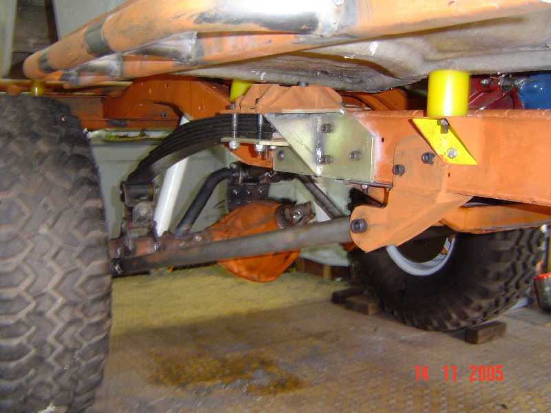

    Rural4x4,
    Vc está no caminho certo, só faria algumas alterações:
    1. Montaria o conjunto mecânico (motor, câmbio e reduzida)
    2. Faria a suspensão dianteira (SPOA) já girando os munhões para acertar o pinhão para a saída da reduzida
    3. Faria os suportes das molas traseiras um pouco para cima, assim as molas vão ficar na lateral do chassis e vc não vai ganhar tanta altura na traseira
    4. Agora sim, pense nos links e suportes.
    Pq penso em fazer assim... colocando o conjunto mecânico vc já vai saber como os cardãns vão trabalhar e já gira os diferencias para ter os ângulos certos. Se montar a suspensão e depois colocar o conj. mecânico pode ser que vc descubra algo errado...
    Parabéns ... tem trampo demais pela frente...
    []'s de quem já passou por isso...
    Miniaturas de Anexos Miniaturas de Anexos F 75 4x4 1965 AmoNstra.-4_link_completo__2__325.jpg
    Fernando Risso
    BoB - CJ-5 / F75 on rocks - GO ROCKWELL OR GO HOME
    Fala Fernando

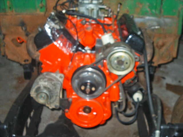

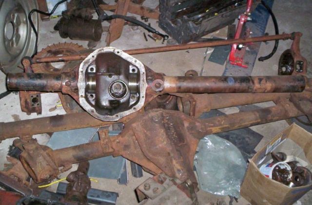

    O negócio é o seguinte, o eixo dianteiro já esta devidamente desmontado pra poder acertar o ângulo(depois posto fotos) esperando montar a susp. dianteira para ir pro lugar(SPOA + Jumelos revolver HomeMade). Assim que as molas dianteiras forem pro lugar, vou virar o chassi e colocar o conjunto(GM 250, Cambio C10 3M, tcase Willys), ai vou ver o posicionamento pinhao/reduzida. Quanto ao suporte das molas traseiras, agora é tarde demais, a boa e velha MIG ja se encarregou de grudar definitivamente os suportes, agora vao ter de ficar assim mesmo (olha a foto do detalhe e ve o tamanho do cordão de solda- nao vou ter saco pra emerilhar os suportes e reposicionar) so agora vi que vc fez o contrario do que eu fiz(colocou o suporte o mais para cima possivel em relação ao chassi)
    Obrigado pelas dicas

    fotos do eixo dianteiro
    Ai vão as fotos dos munhões e do eixo dianteiro e dos jumelos Garrucha. Assim que conseguir montar as molas dianteiras, vamos colocar a mêcanica e acertar o ângulo dos pinhões/caixa de transferência.

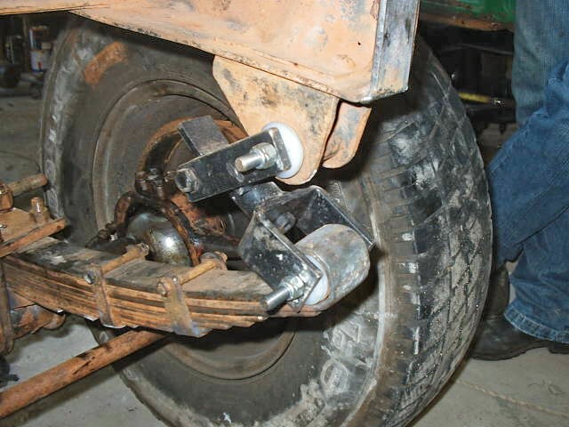

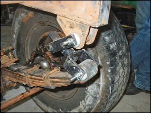

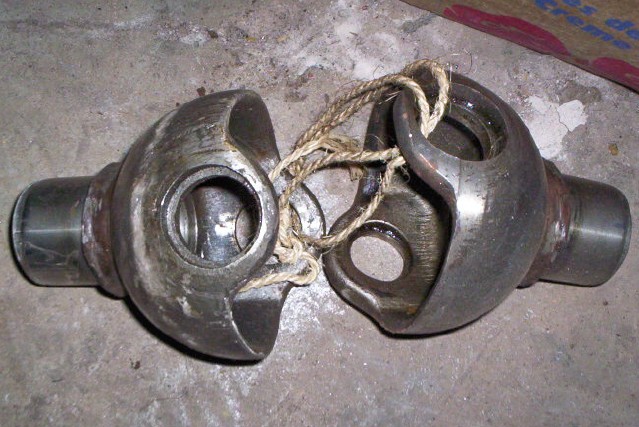

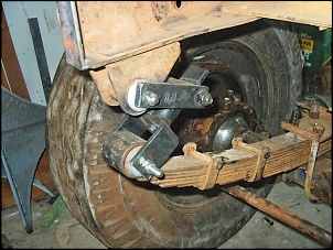

    Tô com a minha F-75 na reforma, ainda fazendo o reforço do chassis, tô pensando em colocar um jumelo articulado no eixo traseiro, como v/c fez o revólver, que é muito mais dificil de se fazwer que o articulado, será que v/c me passa a receita para o articulado?

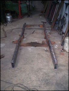

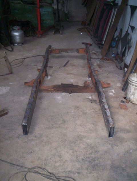

    Tô reforçando o chassis soldando um barra retangular desde a parte da frente do chassis até a segunda travessa dele, por cima e por baixo. Acho que a parte fraca do chassis é onde fica o suporte da parte fixa da mola dianteira(originalmente), alí é só a chapa aberta; será que tem como reforçar esse pedaço?
    Dá umas dicas.. valeu.
    jumelo articulado???
    Boa noite Dalmo
    Não entendi o que vc quis dizer com jumelo articulado. Sobre o revolver home made, foi feito meio a olho, busquei "revolver shackle" no Google e fui copiando fotos e observando, e ai fiz o jumelo com base nestas fotos, nunca tive um original na mao pra ver como é que o bicho é feito.
    O que posso fazer é ver se providencio outras fotos do que eu fiz, pra vc ter uma ideia de como fazer.
    Quanto ao reforço do chassi, acho que fiz exatamente como vc ta fazendo, corri um ferro chato de 1 e 1/2 por 3/16 , por cima e por baixo do chassi, e naquela parte aberta que sempre apresenta trincos, nao fiz mais nada alem do reforço com o ferro chato.
    Na outra F75 que estamos fazendo e que colocamos um motor V8 fizemos uma chapa por dentro(modelamos com papelao e foi mandado cortar no oxicorte) e ai, fechamos o perfil.
    Segue umas fotos pra vc ter ideia do reforço
    Qualquer coisa pergunta ai!!!
    Ate mais
    Carlos Alexandre

    Valeu Carlos, é desse jeito o reforço que eu estou fazendono chassis da minha F-75, vou copiar a parte em que v/c ''fechou ''

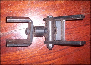

    o chassis, muito bom. Sobre o jumelo articulado, ele é parecido com um jumelo revólver, mas apenas abre, não ''gira'', se puder me mandar mais fotos do seu revólver eu fico agradecido.. sabe como é... o plágio é a maior forma de admiração..
    At mais
    Dalmo
    Vou providenciar novas fotos do jumelo e durante a semana posto por aqui, pode copiar a vontade, porem nao me responsabilizo pela utilização do veiculo
    Ate mais

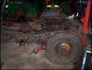

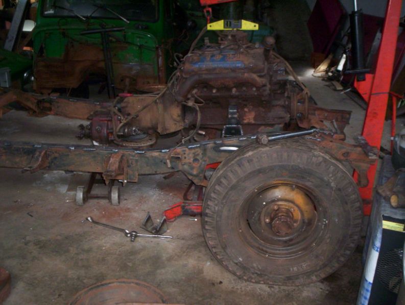

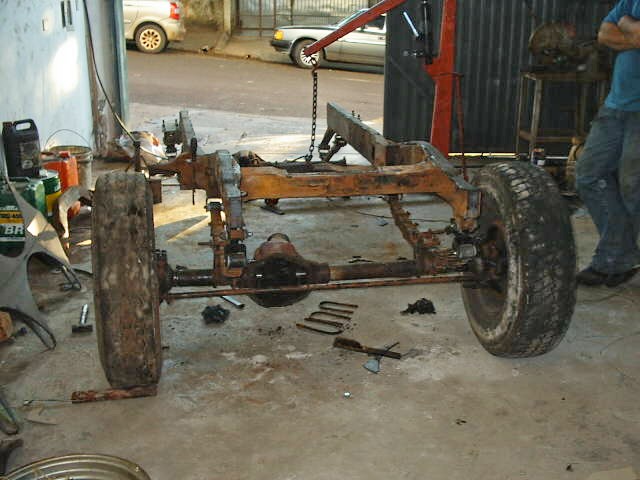

    Agora ja ta melhorando
    Eixo dianteiro e traseiro no lugar, suspensão dianteira e traseira montada (errada mas ta montada )
    Devagar e sempre......
    Mais uns dois anos ta pronta
    Dalmo

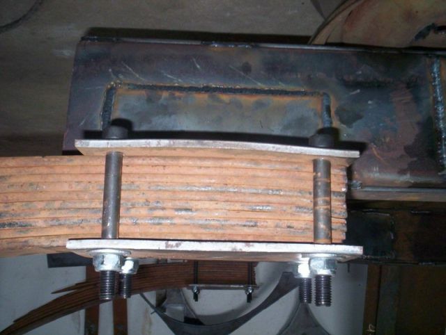

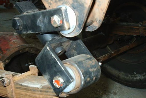

    Finalmente tirei umas fotos mais de perto dos jumelos, como já falei, nunca vi um origianl de perto, portanto se copiar..........
    Miniaturas de Anexos Miniaturas de Anexos F 75 4x4 1965 AmoNstra.-f75_1965_amonstra_060_104.jpg   F 75 4x4 1965 AmoNstra.-f75_1965_amonstra_062_561.jpg   F 75 4x4 1965 AmoNstra.-f75_1965_amonstra_063_116.jpg   F 75 4x4 1965 AmoNstra.-f75_1965_amonstra_070_473.jpg
    mais fotos
    Dalmo,
    Ai tao as fotos do jumelo , divirta-se
    Miniaturas de Anexos Miniaturas de Anexos F 75 4x4 1965 AmoNstra.-f75_1965_amonstra_066_151.jpg   F 75 4x4 1965 AmoNstra.-f75_1965_amonstra_065_120.jpg   F 75 4x4 1965 AmoNstra.-f75_1965_amonstra_064_166.jpg
