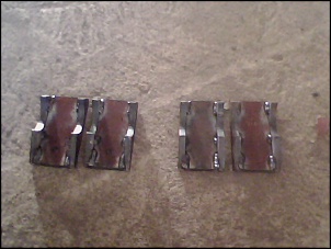

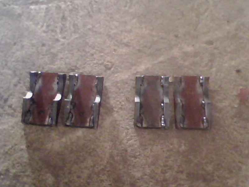

    Aoba galera do forum...
    Segue mais fotos da reforma:
    Fiz novos pontos de fixação dos amortecedores, tanto dianteiro como traseiro, esses feitos em oxicorte.
    Feito tbm em oxicorte novos berços dos eixo, este eu desloquei do pino de centro em 50mm pra frente o eixo dianteiro e tbm 50mm o eixo traseiro, assim consegui aumenta mais o entre eixo do jeep e melhora o angulo de entrada e saida.
    Tambem falando em eixos....como fiz estes berços e foi soldado no eixo, tratei de acertar o angulo da bolota, o dianteiro mudei tambem o angulo para tirar o tal de xime, o volante volta para o centro sozinho quando sai da curva, ate parece com carro...rss. Antes tinha que volta no braço mesmo se não continuava a curva.

    Nilson, vc continua com o dana 30 dianteiro?
    Troca por um Dana 44 de jeep mais moderno, mais forte e simples para achar peças.
