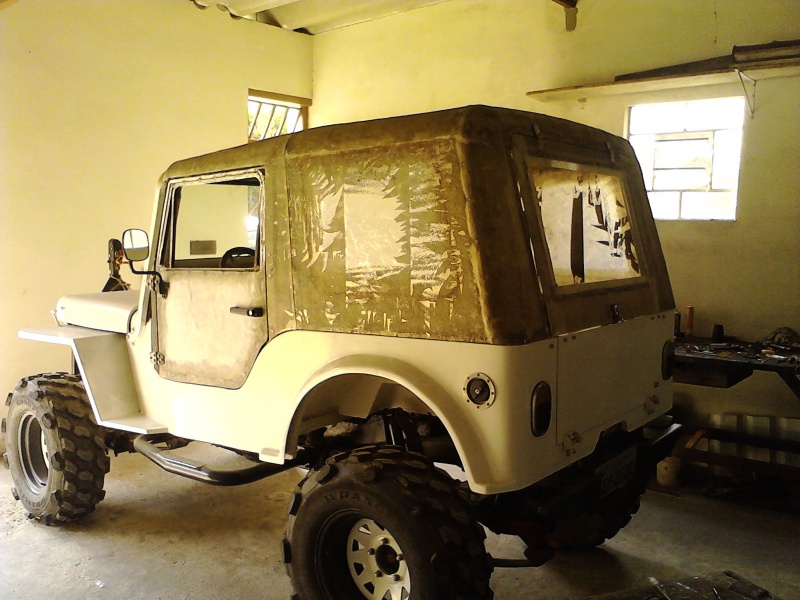

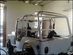

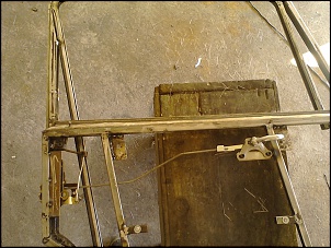

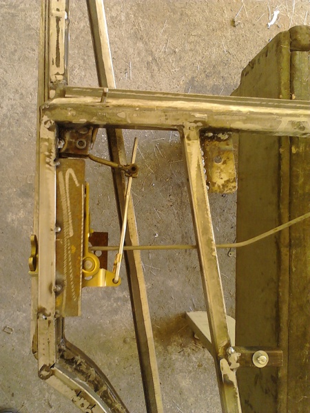

    segue mais umas fotos da capota:
    primeiro eu fiz varias placas quase planas de fibra, tbm fiz umas cantoneiras meia lua em cima de tubo de pvc.
    a estrutura fiz de metalon 15x15mm como esqueleto depois rebitei as placas e cantoneiras nesse esqueleto. Com isso montado foi so coloca a manta e resina.

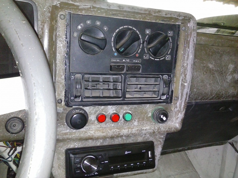

    Segue mais fotos do painel do Gasparzinho:
    Tive como base um painel de chevette que eu tinha em mãos, os botão do ventilador e porta luvas herdei de um versailhes. As saídas de ar da lateral não sei.....certo dia andando a pe na rua eu achei eles e guardei...rss
    A parte de instrumentos tbm veio desse chevette, só falto o conta giros.
    Tem a foto tbm da lateral da porta, apoio de braço e acionamento do vidro veio do uno, a maquina de vidro tbm veio dele.
    Trinco de abertura da porta interna veio do MB 1113.
